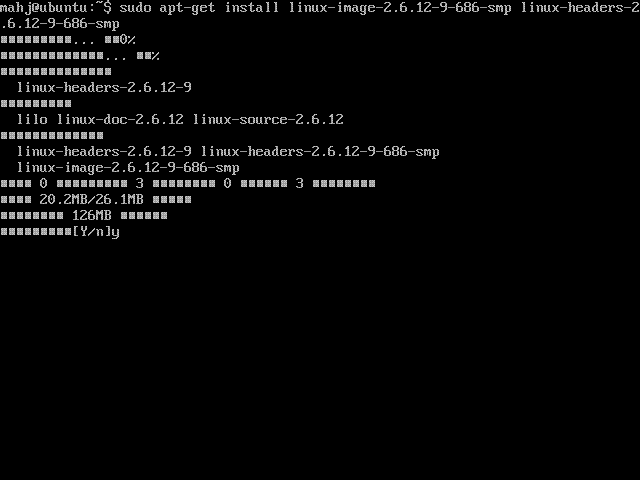

15、安装适合你自己CPU的内核和对应的头文件。
P4:
sudo apt-get install linux-image-2.6.12-9-686-smp linux-headers-2.6.12-9-686-smp
AMD:
sudo apt-get install linux-image-2.6.12-9-k7 linux-headers-2.6.12-9-k7
ubuntu初学者

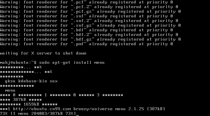

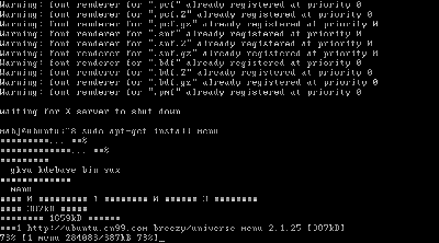

16、安装ubuntu菜单
sudo apt-get install menu
ubuntu初学者

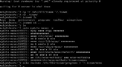

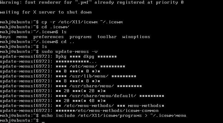

17、更新ubuntu菜单信息
sudo update-menus -v
echo include /etc/X11/icewm/programs > ~/.icewm/menu
ubuntu初学者

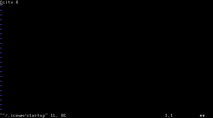

18、在X启动时,同时启动输入法。
vi ~/.icewm/startup
在文件中添加如下内容
fcitx &
退出后,给~/.icewm/startup文件追加可执行属性。
chmod a+x ~/.icewm/startup
ubuntu初学者

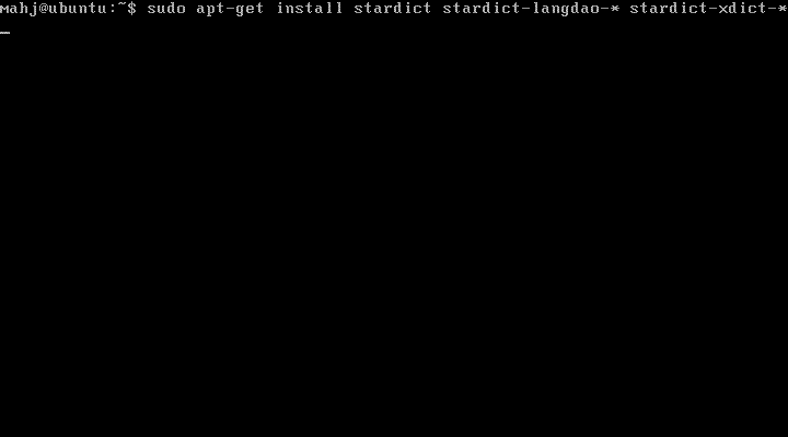

19、安装Stardict词典
sudo apt-get install stardict stardict-langdao-* stardict-xdict-*
ubuntu初学者
