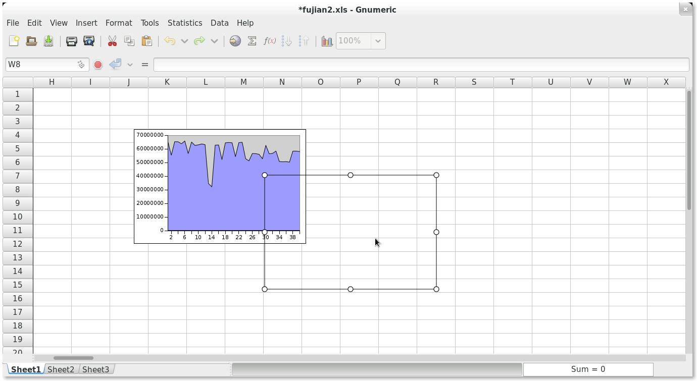

用过gnumeric吗? 里面的绘制的图形, 移动起来速度特别快, 完全不卡, 因为它使用了部分渲染的技巧: 图片随着鼠标移动时, 先只绘制四个边框(用虚线), 然后当用户放开鼠标时, 再将图片的内容重新绘制出来.
这种技巧, 极大地减少了计算量.
一个反例就是inkscape, 它里面的矢量图, 包括路径, 都是实时绘制的, 一个稍复杂的操作, CPU就跑到了100%(我的笔记本性能不太好).

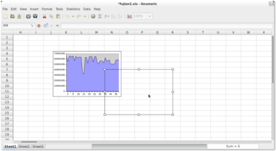

给你截个示意图.
请注意一下鼠标的位置.
