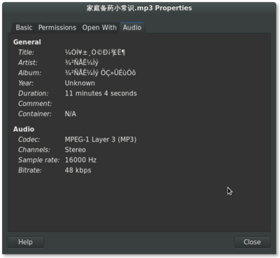

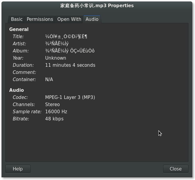

那个乱码确实没法子,只好自己转了,跟网站提过建议的,不过他们还没回音;

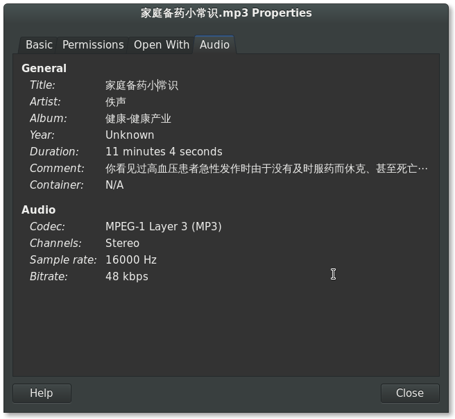

写这个程序, 主要精力是花在了学习 mutagenx 模块上, 最后, 将mp3里的ID3tag 进行重写, 下面是一个例子, 里面的信息算是很全了, 都是从网页里面抓取出来的. 在重写之前, 里面的几个字段都是垃圾信息, 还有乱码.

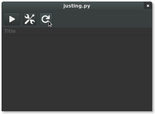

刚才更新了程序, 已经可以获取当前的最大ID了, 看截图. 我试了下, 这个网站的用户还是挺活跃的, 一会儿的功夫, 就上传了几十个mp3.

GUI 是用gtk3的界面, 代码都在justing.py 里面.
上面有两个截图, 是nautilus 里面点击mp3的右键, 显示出来的属性.
