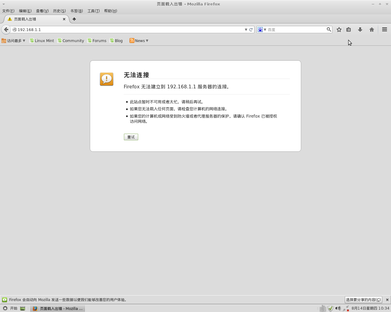

不去管猫,直接路由和电脑连,设置好无线和拨号,把路由管理IP改成和猫的不冲突,连上猫观察路由拨号的状态。XYZLINUX100 写了:我把无线路由器断掉,只用猫和电脑链接,可以正常上网。在浏览器中输入猫的IP,也显示无法链接,是否浏览器有问题。所以,不管是猫还是路由器的IP,都无法设置或更改lanjian9151 写了:所以你要先把猫和路由的IP改的不一样才行,然后才可以对路由设置,或者先拔掉猫设置好路由。XYZLINUX100 写了:1.上网时需点击右下角的链接图标---我用的是LINUXMINTlanjian9151 写了:一步步来
1. 是猫直接拨号上网还是需要点击电脑里的宽带联接上网;
2. 猫的默认管理IP是不是也是192.168.1.1,如果是把猫和路由之间的连线断开,然后将路由的管理IP改成未使用的,比如192.168.1.254;
3. 如果是点击宽带联接的上网方式,将WAN口与猫相联,并且在路由里设置拨号。
这种连法是最方便的,注意观察路由里的拨号状态。
2.猫的IP是192.168.1.1,和无线路由器的IP是一样的
3.关键是无法对路由器设置,浏览器显示无法链接
/home/mint15/桌面/Screenshot-1.png

我试过了,直接路由和电脑连,问题是无法对路由设置----在浏览器中输入路由提供的IP,显示无法链接----也就无法更该路由的IP,所以问题还是无法解决。请各位大侠不吝援手!lanjian9151 写了:不去管猫,直接路由和电脑连,设置好无线和拨号,把路由管理IP改成和猫的不冲突,连上猫观察路由拨号的状态。XYZLINUX100 写了:我把无线路由器断掉,只用猫和电脑链接,可以正常上网。在浏览器中输入猫的IP,也显示无法链接,是否浏览器有问题。所以,不管是猫还是路由器的IP,都无法设置或更改lanjian9151 写了:所以你要先把猫和路由的IP改的不一样才行,然后才可以对路由设置,或者先拔掉猫设置好路由。XYZLINUX100 写了:1.上网时需点击右下角的链接图标---我用的是LINUXMINTlanjian9151 写了:一步步来

1.ping 192.168.1.1 显示PING 192.168.1.1 (192.168.1.1) 56(84) bytes of data.说明网络链接超时poloshiao 写了:先把貓拿開
只插 路由器
http://192.168.1.1
看看能否打開
如果不行
ping 192.168.1.1
看看 通不通
不通
你的網路設定還沒準備好
通
確定你的 路由器的預設網址 是 192.168.1.1 ?
查一下 路由器 使用說明書
如果沒有 路由器 使用說明書
請提供 路由器 品牌與詳細型號
請提供 貓 品牌與詳細型號
2.我使用的DSL 方式上网,在控制中心有个‘’网络“设置的东西,是否和这里的设置有什么问题
3.确定无线路由器的IP 是192.168.1.1,猫的终端配置地址是:192.168.1.1

你只要把終端機訊息全部複製貼上來ping 192.168.1.1 显示PING 192.168.1.1 (192.168.1.1) 56(84) bytes of data.说明网络链接超时
不要摘譯 以免遺漏重要資訊
修正2.我使用的DSL 方式上网,在控制中心有个‘’网络“设置的东西,是否和这里的设置有什么问题

這個網址 在你的電腦可以看得到/home/mint15/桌面/Screenshot-1.png
在網際網路上的電腦 看不到
你可以在貼文時 選擇最下面的
上傳附加檔案
把
一起傳上來

2.无线路由器与电脑之间使用网线链接,按无线路由器的说明书提供的方法进行操作,是没有连接上的问题
3.无线路由器是水星 MW310R,说明书上只提供详细的WINDOWS下的无线网络链接说明,没有LINUXMINT下的提示.猫是电信公司的 型号:ZXV10 W300D V2默认终端配置地址:192.168.1.1
4.对无线路由器及猫,都进行了恢复出厂设置.
WHO@WHO-Dell-DM061 ~ $ ping -c3 192.168.1.1
--- 192.168.1.1 ping statistics ---
3 packets transmitted, 0 received, 100% packet loss, time 2016ms
WHO@WHO-Dell-DM061 ~ $ sudo nm-applet
[sudo] password for WHO:
** Message: applet now removed from the notification area
** (nm-applet:3585): WARNING **: Failed to register as an agent: (32) No session found for uid 0
** Message: using fallback from indicator to GtkStatusIcon
** Message: applet now embedded in the notification area
** Message: Starting applet secret agent because GNOME Shell disappeared

表示 與 192.168.1.1 完全不通ping -c3 192.168.1.1
1. 如果右上方 已經有一個連線圖示 直接點選該圖示 就會出現選單sudo nm-applet
...略
2. 只有右上方 沒有一個連線圖示
從終端機
nm-applet # 會出現圖示 直接點選該圖示 就會出現選單
或
nm-connection-editor # 會出現圖形設定選單
兩者都可以設定連線
2-1. 不必加 sudo
3. 你現在先把 貓移開
只有 路由
如果能用 有線連接 連線設定比較簡單
目的是要去修改網址 192.168.1.1 為 192.168.1.2 或 其它 192.168.1.x
設定時
nm-applet
或
選有線
dhcp 自動
自動連線要打勾
所有使用者皆可用 要打勾
然後
sudo service network-manager restart
應該就可以看到右上方連線圖示進行連線的動作 直到連線完成 出現雙箭頭
ping -c 3 192.168.1.1
看看通了沒
