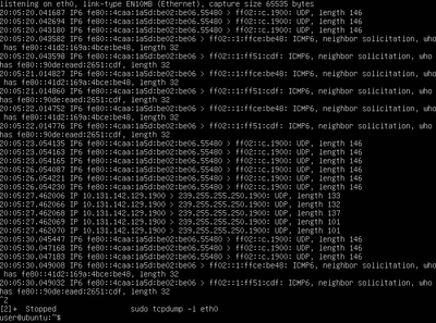

抓包看一下吧,从这个网卡过的都是些什么包。
sudo apt-get install tcpdump
sudo tcpdump -i eth0
沉迷将棋中……

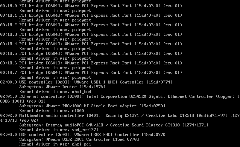

帖子 wpadmin1992 » 2015-07-07 14:59
3-3-1. sudo lspci -knn | pastebinit
lspci -knn
lspci -knn

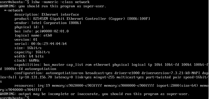

帖子 wpadmin1992 » 2015-07-07 15:08
3-3-2. sudo lshw -numeric -class network | pastebinit
numeric
numeric

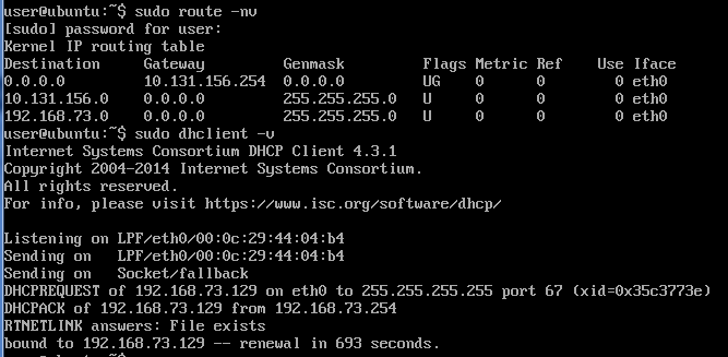

#25

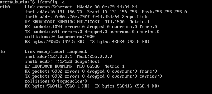

帖子 wpadmin1992 » 2015-07-07 16:08
3-3-3. sudo ifconfig -a | pastebinit
3-3-4. sudo route -nv | pastebinit
3-3-5. sudo dhclient -v | pastebinit
ifconfig
ifconfig

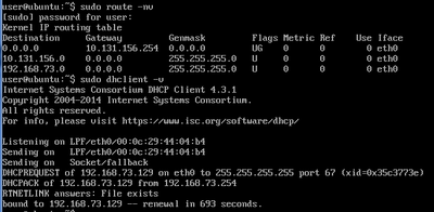

route

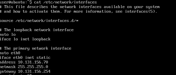

cat interfaces
wpadmin1992

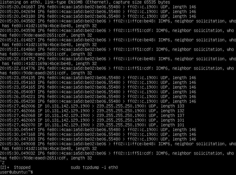

susbarbatus
帖子: 2966
注册时间: 2010-04-10 16:14
系统: Arch Linux
Re: ubuntu server 14.04 手动配置IP,ping不通网关,请教大家怎么处理。
#29
帖子 susbarbatus » 2015-07-07 17:48
我知道 ping 到网关断了,但这个断了完全可能是被其他设备限制了,
既然连线好的,那么哪怕不配 IP 也会有乱七八糟的包通过这条线过来的,
我想看看过来的这些包都是什么来源
沉迷将棋中……

帖子 wpadmin1992 » 2015-07-08 11:08
susbarbatus 写了:我知道 ping 到网关断了,但这个断了完全可能是被其他设备限制了,
我想看看过来的这些包都是什么来源
部分截图
tcpdump
tcpdump
