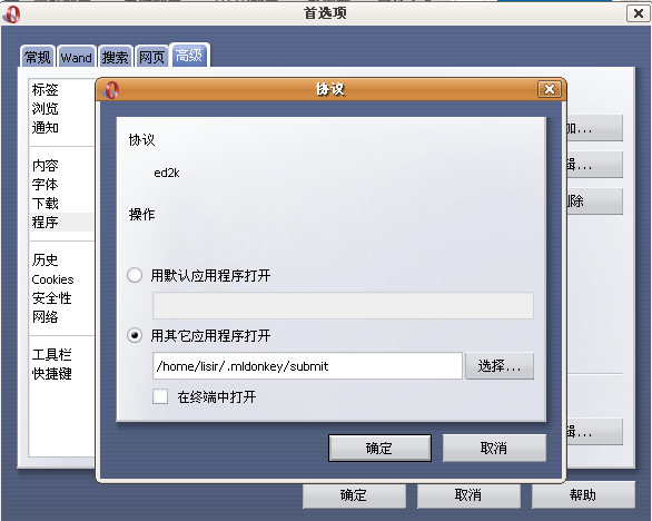

帖子 lisir » 2007-06-19 18:21
这个脚本可以用于Opera的,在“工具”──“首选项”──“高级”──“程序”中添加名为ed2k的协议,操作选“用其它程序打开”,这里指向你的submit脚本就可以了。如图:
