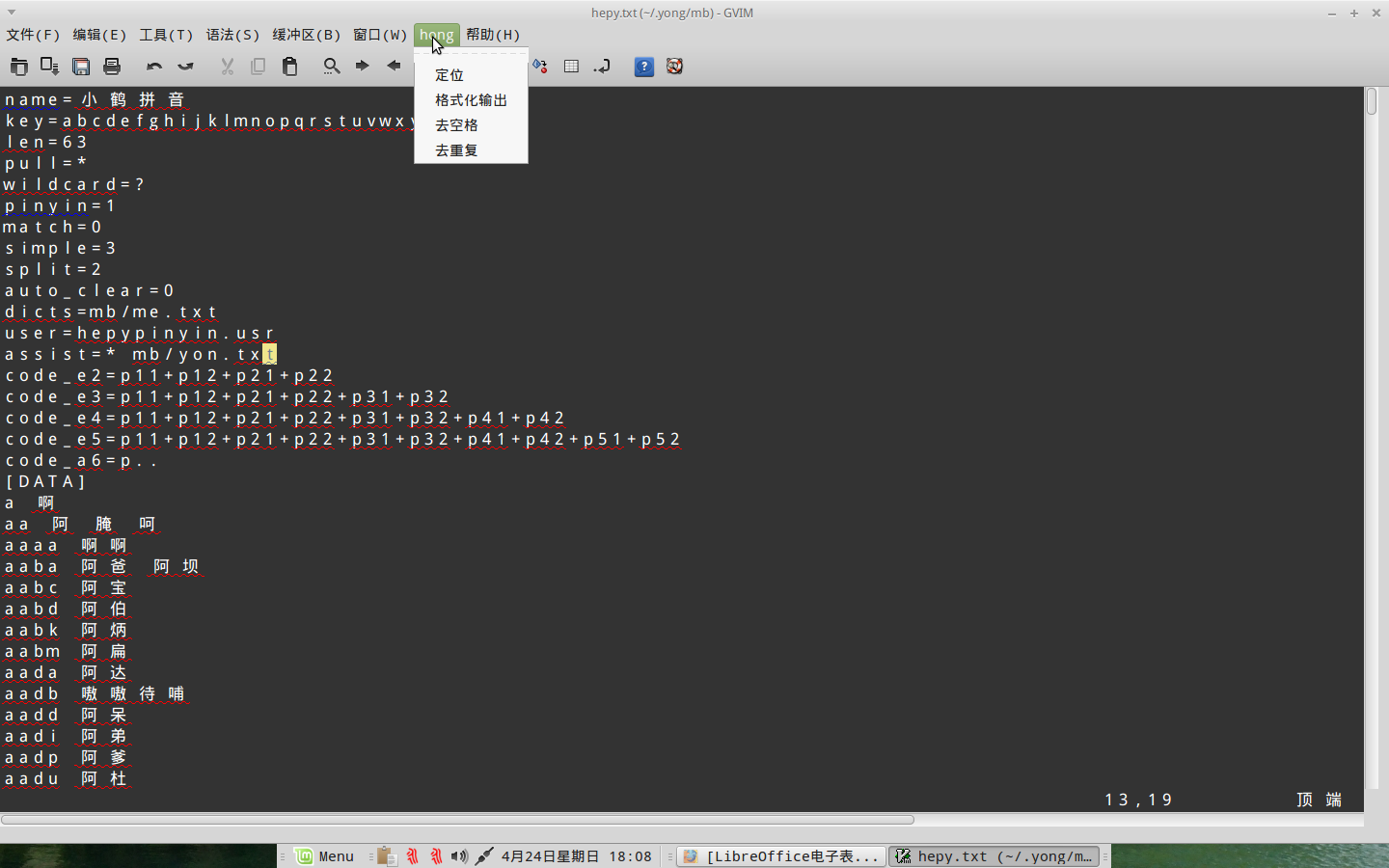

gvim的优点是体积小,免安装,搭配一个配置文件就能在不同系统使用一样的功能,菜单可任意增加功能。

——从你的图上看,gvim也有查找、去重、去空等功能,似乎不错,排序能否解决?
