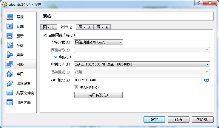

Re: ip 设置问题
@ jnh326zdsd
我知道了。
你的宿主机没有连到实际的路由器A。你的宿主机是直接拨号上网的。
你在vbox中按我昨天的方法建立了虚拟集线器。即被你的宿主windows识别为virtualbox host-only network的那个连接。
所以的windows的局域网ip 192.168.1.3 是虚拟集线器分配的。
你的虚拟机要上外网,给虚拟机添加网卡2试试,网卡2的模式选nat映射,就是昨天另一个帖子里我贴的那两个图。
我知道了。

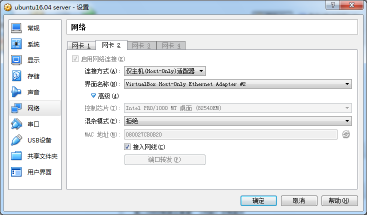

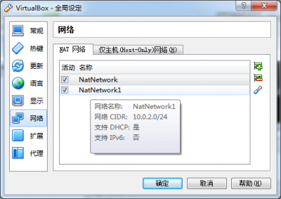

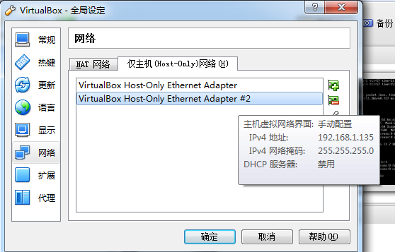

Re: ip 设置问题
@ jnh326zdsd
只要虚拟即的一块网卡选“网络地址转换nat”
另一块选“仅主机(host-only)适配器” 界面选vboxnet0(按你最后一个图“仅主机(host-only)网络”选项卡中的显示的)
先
ifconfig看看
给你讲一下原理。
假设,你的宿主机S,是连接到一个家庭路由器A,路由器A里可以设置PPPoe拨号协议连接外网,于是宿主机S就能通过路由A连接外网,主机S本身不用拨号,只要确保连上路由A。
路由器是有两个ip的设备。
一个是你通过pppoe协议拨号后获得的公网ip。
另一个是内网ip,出厂预设一般为192.168.0.1
一般,路由都有DHCP功能,即你的主机连上她后,她会自动为你的主机分配一个和她的内网ip同网段的ip,如192.168.0.x
然后你的主机的默认网关只要是路由器A的内网ip,即192.168.0.1,就能通过路由A上外网
如果是这种环境,就比较简单,
你的虚拟机V,网卡选择桥接模式后,在路由器A看来,V是一个连接到到她上面的一台独立主机。即宿主机S,虚拟机V,路由A组成了一个192.168.1内部网络
但是,你的宿主机S,是直接拨号上网的。
你的宿主机获的ip是通过拨号直接获得的公网ip。这种情况下你的虚拟机V,显然不能通过桥接的网卡获得私网ip,因为你的S不在家庭路由器A之下,V当然也不能获得一个公网ip,一个pppoe拨号怎么能给你分配两个公网iP呢?。
所以你通过在虚拟机全局设置里创建vboxnet0,就是相当与创建里一个集线器a(在宿主S上创建),你的宿主机windows中显示的virtual host-only network这个东西,它就是帮助你组建局域网(如果上面那个个环境中的家庭路由器A,当然他是虚拟的,并且没有连接到外网),假设为192.168.1网段(或其他合法私有ip地址网段),即如果此时你开启多个所有虚拟机,它们的网卡选择“仅主机(host-only)适配器”模式,接口都选择vboxnet0,那么他们都会获得的各自的192.168.1.x。相互间能通过192.168.1.x沟通通。并且通过192.168.1.1
和宿主S沟通。
但是你的虚拟机们要上外网要通过为虚拟机们添加另外一块网卡,这块网卡选择nat映射模式。

Re: ip 设置问题
@jnh326zdsd
首先
一块网卡选“网络地址转换nat”
启动虚拟机ubuntu
执行:sudo ifconfig
如果显示
eth0和eth1都有ip地址,那么就行了。
如果只有一块网卡有ip,如果ip是 10.0.xxx那么 虚拟机就能上外网,如果ip是192.168.x.x那么主机和虚拟机能相互通过
我的是虚拟debian8,debian8启动后只有一块网卡获得ip
我重启了NetworkManager ,eth0和eth1就都有ip了
原因还不清楚。
deban8重启NetworkManager 的命令是:systemctl restart NetworkManager
但ubuntu14.04好像要用其他命令。

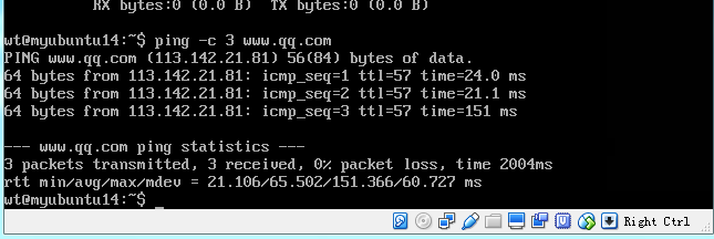

Re: ip 设置问题
cao627 写了:@jnh326zdsd
首先
一块网卡选“网络地址转换nat”
启动虚拟机ubuntu
执行:sudo ifconfig
如果显示
原因还不清楚。
我网卡一是 nat 网卡二是 模式 仅主机(host-only)适配器 界面没有vboxnet0 这个选项 只有默认的一项 virtualvox Host-0nly Network
没有 vboxnet0这个选项 而且 执行:sudo ifconfig 还是没有看到 eth1 第二块网卡
所以可以上外网了 但是网卡二加不上 所以没办法主机和虚拟机联通

现在不是只有一个网卡 eth0 吗 ip是 10.0.2.15 是nat的 连接外网 但是就是第二块网卡就是加不上啊 我用 sudo ifdown eth0 禁止网卡 在用 sudo ifup eth0 启动网卡还是显示不出来啊
