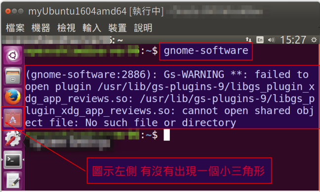

我使用的是ubuntu默认unity桌面,在launcher里点击图标启动,也是没有反应的。
試試
從終端機
輸入 gnome-software
看看 Ubuntu-Software 圖示 左側 有沒有出現一個小三角形

并没有出现所谓的小三角形
1. 表示沒有啟動
2. 參閱這些解決方法
http://askubuntu.com/questions/761745/g ... oesnt-work
gnome-software on Ubuntu 16.04 doesn't work
2-1. 特別是
http://askubuntu.com/a/781820
sudo apt-get autoremove gnome-software
sudo apt-get install gnome-software
先移除 gnome-software 再重新安裝 gnome-software
3. 如果還不行
3-1. 參閱
https://wiki.ubuntu.com/SystemdForUpsta ... #Debugging
Debugging
Boot Time
systemd
這一段
3-2. 另外也可以斟酌使用 journalctl
http://manpages.ubuntu.com/manpages/xen ... ctl.1.html
journalctl - Query the systemd journal
Show a live log display from gnome.Software.service
sudo journalctl -f -u gnome.Software.service
然後 啟動 gnome-software
看看 有沒有 即時記錄檔 可以參考
