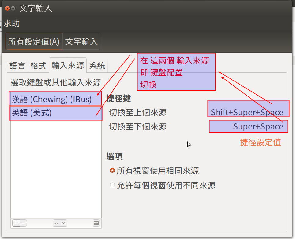

ibus-pinyin无法使用shift切换中英文输入,很不方便
有沒有試過 文字設定輸入框 預設的切換快捷鍵
在兩個輸入來源(的鍵盤配置)切換 就可以達到切換中英文的目的
如果輸入來源 只有 中文 + 英文<br />按下 super + space<br />即可 切換中英文
如果輸入來源 只有 中文 + 英文
按下 super + space
即可 切換中英文

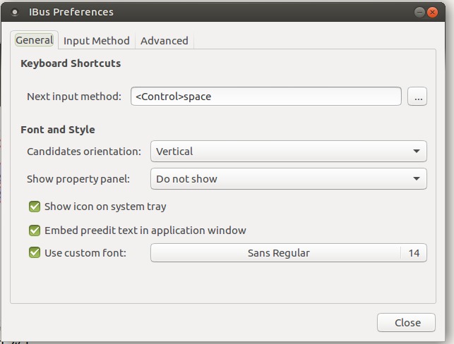

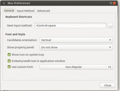

一般我们的习惯把 super + space 改成 Control + space 来切換中英文,如附图:

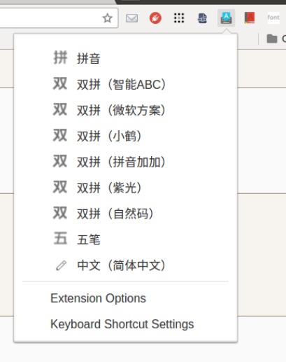

虽然(最少对我们来讲)Ibus比起fcitx要实际多了,但两者都没有手写输入工具。目前我们唯一的解决办法,乃是使用Google Input Tools,如附图:
这是Google Chrome的一个延伸(Chrome extension),功能超级强大。最近谷歌已让它离线(offline)也可以使用,省了我们很多功夫。在Chrome以外的程序要使用中文手写输入时,则先在Google Docs里把字打出了,再cut-and-paste。

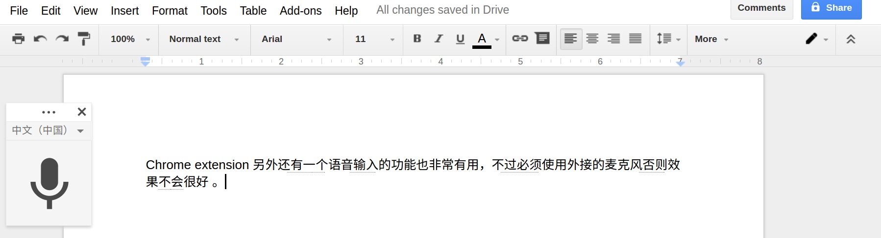

帖子 Ping-Wu » 2016-09-01 16:27
Ping-Wu 写了:虽然(最少对我们来讲)Ibus比起fcitx要实际多了,但两者都没有手写输入工具。目前我们唯一的解决办法,乃是使用Google Input Tools,如附图:
附件 google-input-tools.jpg 已经无效
Chrome extension 另外还有一个语音输入的功能也非常有用,不过必须使用外接的麦克风否则效果不会很好 。
请对照所附的截图:
