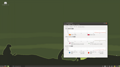

1.1GiBは高すぎると思います。
私のUbuntu MATE 16.04の起動直後は約730MiB消費したんです。
「自動起動するアプリ」で起動の必要がないアプリをキャンセルしたら、どうですか?

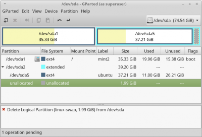

viewtopic.php?f=175&t=486780

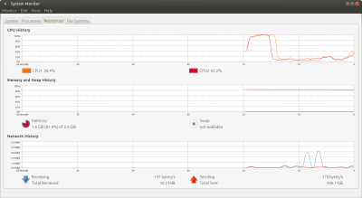

「删除交换分区」後,ubuntu mate 16.04的行為很奇怪。
看看系統監視器。
Firefox啟動時,無法輸入。
Screenshot--dev-sda - GParted.png (57.6 KiB) 查看 9273 次
看看系統監視器。
Firefox啟動時,無法輸入。
1. Try to use the following command with options to help you understand what is going on just before you start firefox .
free -b -t -s 1 -c 20
http://manpages.ubuntu.com/manpages/tru ... ree.1.html
free - Display amount of free and used memory in the system
-b, --bytes
Display the amount of memory in bytes.
-t, --total
Display a line showing the column totals.
-c, --count count
Display the result count times. Requires the -s option.
-s, --seconds seconds
Continuously display the result delay seconds apart.
1-1. You may change the count and seconds so that its output can help you more.
2. Notice the free (3rd) column.
