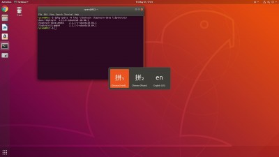

我们特地花一些时间,重复了 Gunnar 列出的步骤,一切 OK:
to Bug
At the first run, things are looking good. My biggest concern--ibus-pinyin, also is working OK!

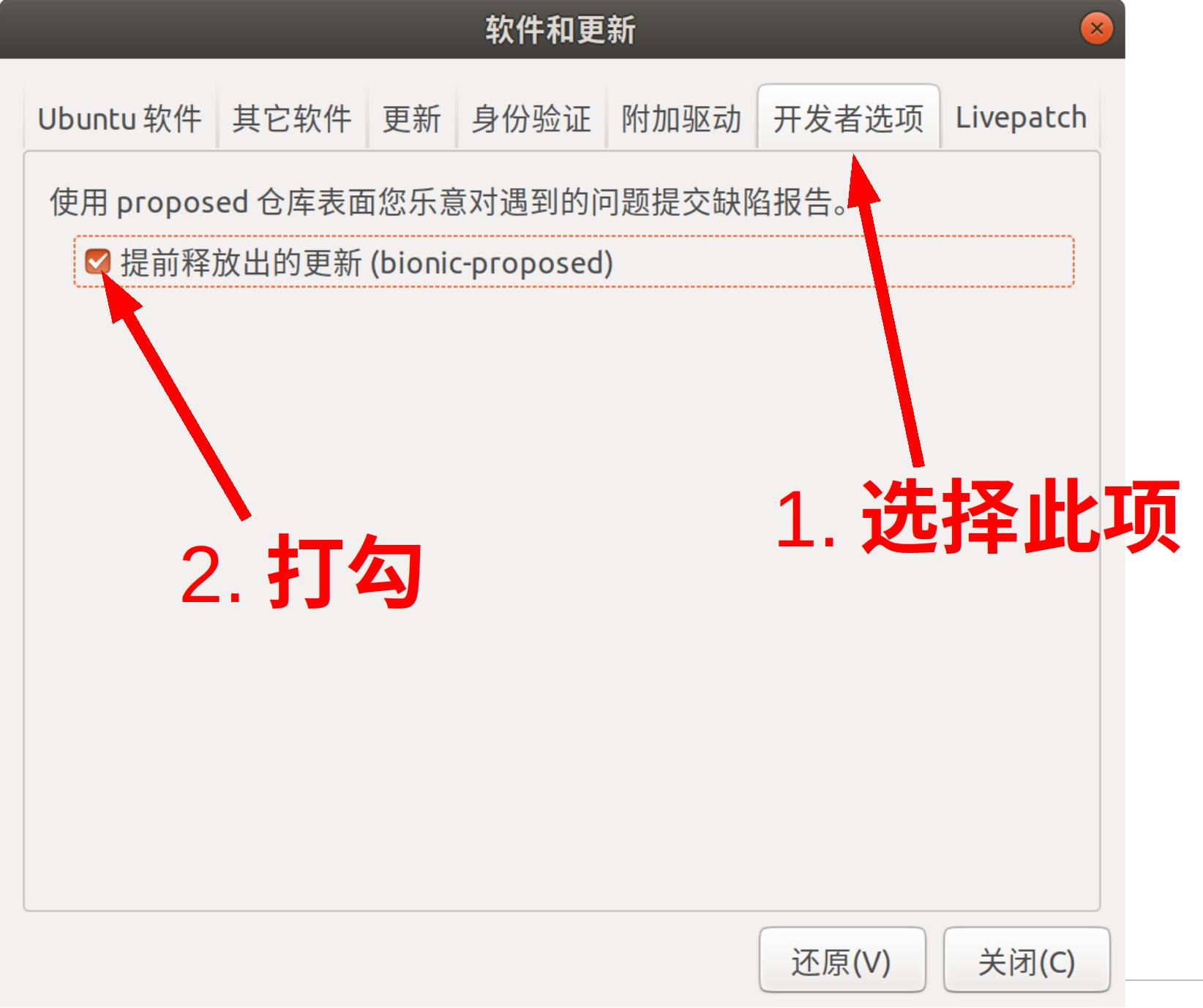

帖子 Ping-Wu » 2019-06-04 16:19
百草谷居士 写了: 测试有什么具体要求吗?
先启动 “软件和更新”(Software & Updates)app --》 “开发者选项”(Developers Option) --》“提前释放出的更新”(Pre-Released Updates):
然后执行下列指令:
sudo apt update
sudo apt install ibus-libpinyin libpinyin-data libpinyin13
装完以后,确认 ibus-libpinyin 是最新版的 1.11:
dpkg-query -W ibus-libpinyin libpinyin-data libpinyin13
结果应该是:
ibus-libpinyin 1.11.0-1ubuntu0.18.04.1
libpinyin-data:amd64 2.2.2-1~ubuntu18.04.1
libpinyin13:amd64 2.2.2-1~ubuntu18.04.1
一切OK以后,再启动 “软件和更新”(Software & Updates)app --》把 “提前释放出的更新”(Pre-Released Updates) 勾掉。
