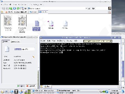

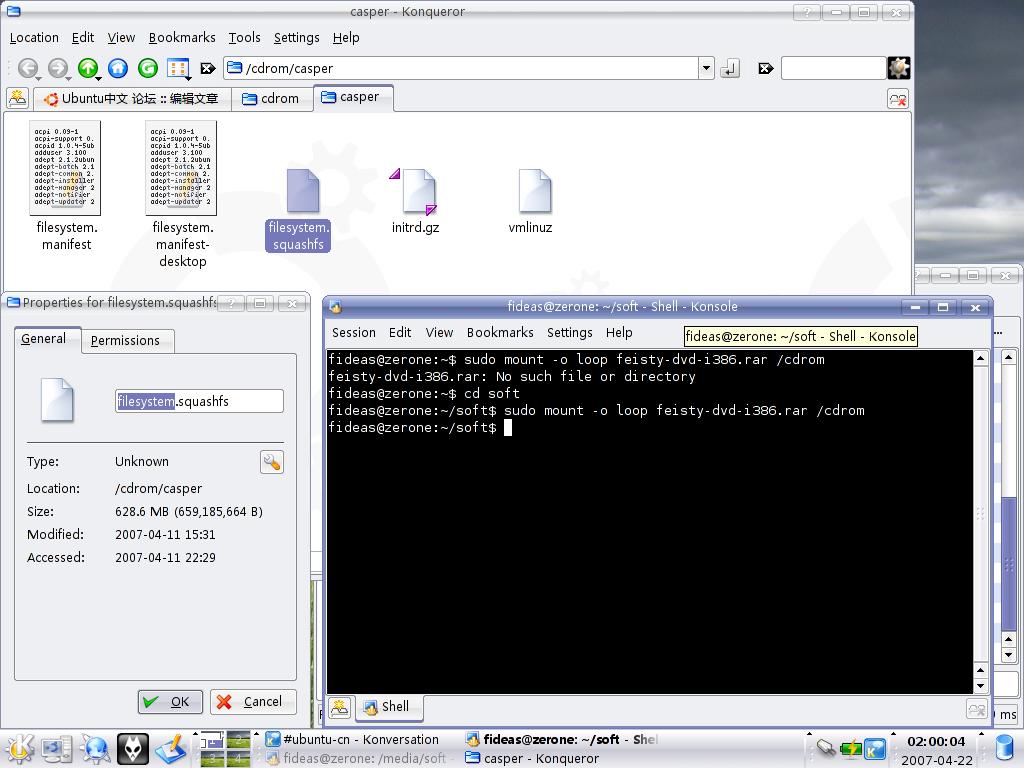

用了7.04的引导包,在FAT32的盘上建个Fei**文件夹,把ISO文件拷进去.硬盘安装非常顺利,根本不需要解压那个ISO文件.

1 拷贝文件
下载 ubuntu-7.04-desktop-i386.iso ,将其中的 夹解压到硬盘上某 FAT32 分区中(测试发现不支持ntfs,其他格式未测),注意 casper 文件夹须放在分区根目录下。
我只将ISO文件里面的 casper 文件 解压 并放在了 C盘的根目录下面 我的xp是安装在 C盘的
ubuntu-7.04-desktop-i386.iso 这个文件也要放在C盘根目录下吗? 还是随便放在什么地方
ubuntu-7.04-desktop-i386.iso 放在什么地方无所谓,因为启动过程不用它,只用 casper 文件夹
注意,若放在C盘的话, C 盘必须是 FAT32 的才行

谢谢 !我今天试了一下,发现在启动的时候 很多选项后面有 『OK』 有几项没有,就不敢往下安装了,请问这是正常的么?
我硬盘 80G 想安装XP和ubuntu双系统,把F盘20G用PQ删除后,留给了ubuntu。
/boot 200M, /SWAP 500M ,/ 剩下的
还有就是casper文件 解压出来有639MB 这么大?
