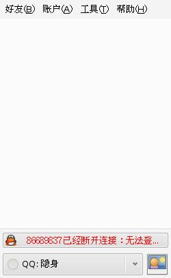

发现一件 神奇的事~~~
按上述的命令。 我安装应该算是失败了吧。。。 但是我搜索了下 /usr/local/bin, 居然发现存在一个pidgin
因此随便试着运行了下, 居然可以打开主窗口, 但是登录不上 QQ。。。 测试了下MSN,能够成功登录~~??? :shock:
这到底算是安装成功了没有阿~~? 错误的提示如下, 不是什么密码错误。。。 是断开了连接?
