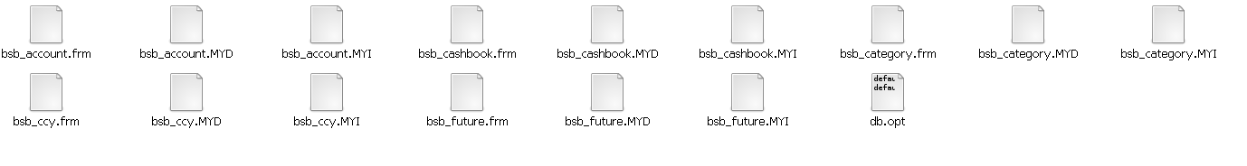

goshkidding
帖子: 85
注册时间: 2007-01-06 23:30
#30
帖子 goshkidding » 2007-10-09 9:56
sqlfm 写了:回28楼。
天!
bank.sql 运行一遍就好了。您的系统已经成功安装了
幸好!我没有加 "drop table ... if exist" 不然 ... 汗!
不好意思阿~
因为真的想用~
但是总是装不好~
现在topnew文件夹下面有这些文件~
设置的数据库路径如下~
我把整个topnew的权限该到了777~
且用户是我~
但是不知道为什么还是申请不成功阿~
(7.25 KiB) 已下载 29 次
