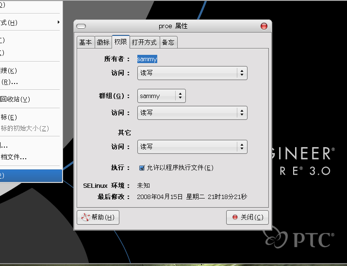

楼主,我安装好了,但是启动有一个问题,不知道你能不能帮忙解决,先谢了~~
我按你的方法在桌面做好了启动器,双击,选择运行,然后就出来了软件启动界面,但是就在这里卡住了~~
但是我把内容:
#!/bin/sh
LANG=EN
/usr/local/ptc/proeWildfire3.0/bin/proe1
复制到终端里面运行,可以正常运行软件,不知道这是什么问题?
bluerei
- 帖子: 59
- 注册时间: 2007-12-06 14:06
#18
帖子
由 bluerei » 2008-04-15 17:56
sammysun 写了:楼主,我安装好了,但是启动有一个问题,不知道你能不能帮忙解决,先谢了~~
但是我把内容:
#!/bin/sh
LANG=EN
启动器(脚本文件)的权限可能没设置好.
你在看下权限
sammysun
- 帖子: 4088
- 注册时间: 2007-12-08 23:33
- 来自: SCUT-guangzhou
#19
帖子
由 sammysun » 2008-04-15 21:37
bluerei 写了:sammysun 写了:楼主,我安装好了,但是启动有一个问题,不知道你能不能帮忙解决,先谢了~~
但是我把内容:
#!/bin/sh
LANG=EN
启动器(脚本文件)的权限可能没设置好.
你在看下权限
不 行阿,你看下我的图片吧~~~权限设置,还有一直卡在那里了~~

bluerei
- 帖子: 59
#24
帖子
由 bluerei » 2008-05-10 12:51
sammysun 写了:bluerei 写了:sammysun 写了:楼主,我安装好了,但是启动有一个问题,不知道你能不能帮忙解决,先谢了~~
但是我把内容:
#!/bin/sh
LANG=EN
启动器(脚本文件)的权限可能没设置好.
你在看下权限
你在终端里运行的话,要SUDO吧?
可能你的用户群组不是管理员级的?
再不行的话,我也没办法了.你找大侠吧,我也采.呵呵
