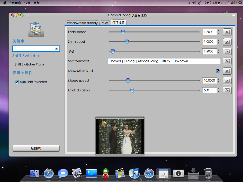

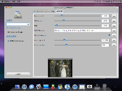

帖子 Tobey » 2007-12-09 17:16
帮我看看。是不是少了 动作/行为/按键组合那个 tab?
不知是我自己删除了些locale翻译文件还是怎么的。

Tobey 写了:帮我看看。是不是少了 动作/行为/按键组合那个 tab?
就是就是

帖子 zhuqin_83 » 2007-12-09 20:07
Tobey
人品阿。都说了给我乖乖卸载以后再装,不听。local purge不至于造成这个吧?我觉得是包升级不完全。
