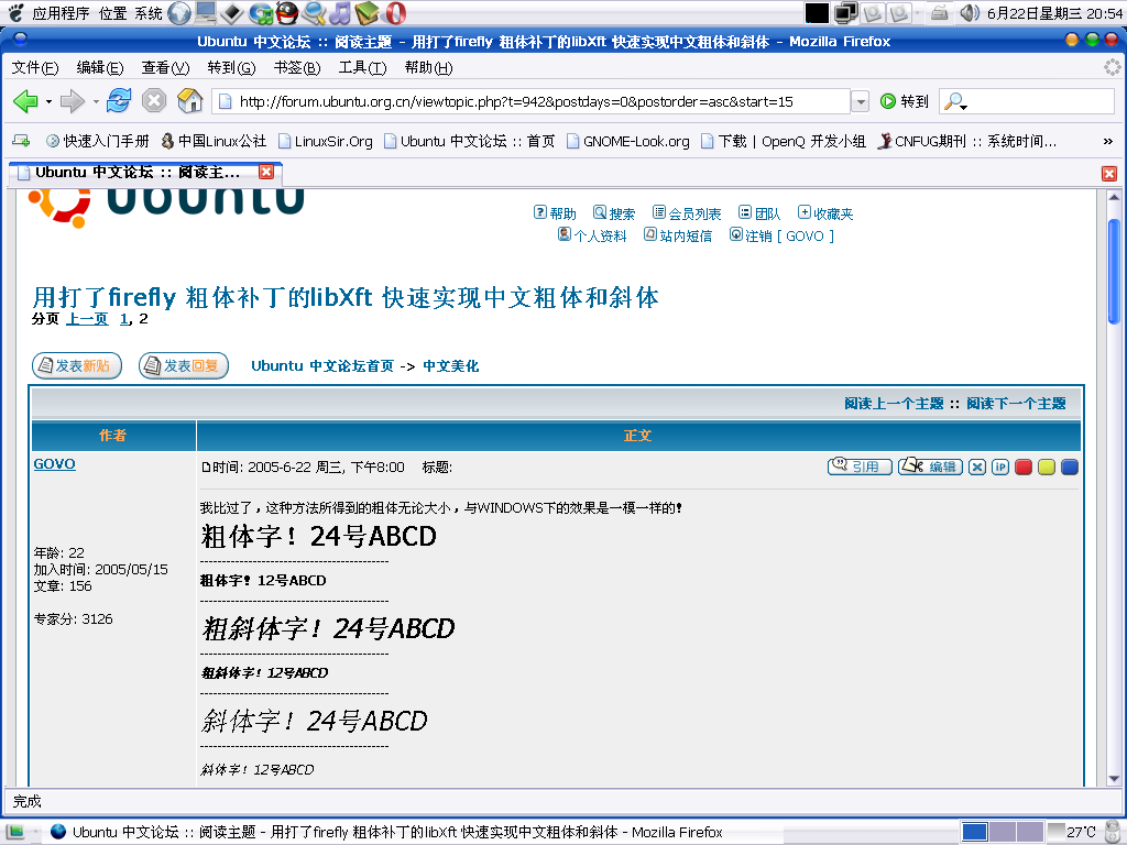

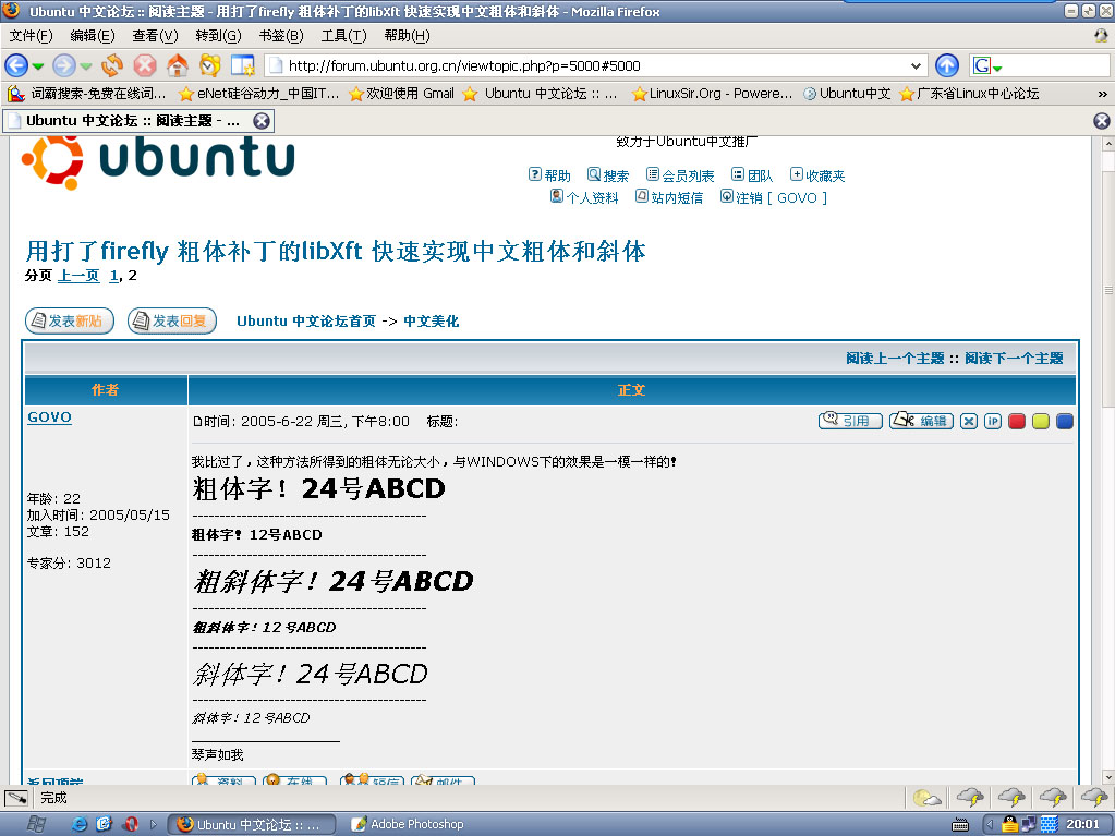

帖子 GOVO » 2005-06-22 20:00
我比过了,这种方法所得到的粗体无论大小,与WINDOWS下的效果是一模一样的!
粗体字!24号ABCD
粗体字!12号ABCD
粗斜体字!24号ABCD
粗斜体字!12号ABCD
斜体字!24号ABCD
斜体字!12号ABCD
Ubuntu下。
(86.34 KiB) 已下载 240 次
Windows下。
(207.39 KiB) 已下载 244 次

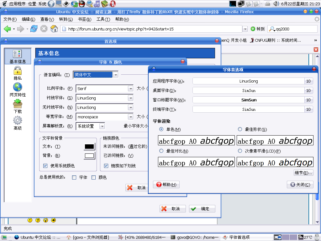

帖子 GOVO » 2005-06-22 21:28
我的FF中设置的是Linuxsong,如图
KDE的不清楚哦,没有装上。 fonts.conf只要按照楼主的方法加上相应代码就行了。
(116.78 KiB) 已下载 231 次

#22
帖子 GOVO » 2005-06-22 21:31
我只用Linuxsong的一种字体,即没有安装Linuxsong的粗体字什么的,如我图中的设置,大多字体的粗体得以模拟,而模拟的都是Linuxsong。之前有一张图中,用的是flyfire的宋体,一看就出来。安装simsun只为了OO。
