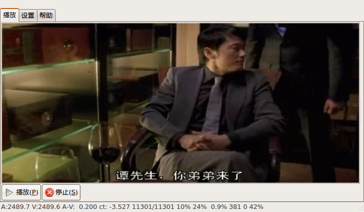

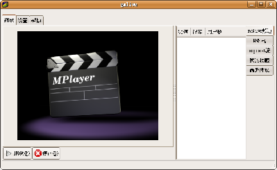

帖子 XDG3669 » 2007-12-15 16:56
ubuntu 7.10测试:(用12楼的deb)
要使用nslive,取得节目列表,要在用户目录建立.ulive/prog.list,播放时还提示下列错误:
Caxdg3669@ubuntu-xu:~$ gmlive
set embed 1
8080 port in use
--16:46:11-- http://www.sopcast.com/gchlxml
=> `/home/xdg3669/.gmlive/sopcast.lst'
正在解析主机 www.sopcast.com... 202.71.98.177
正在连接 www.sopcast.com|202.71.98.177|:80... 已连接。
已发出 HTTP 请求,正在等待回应... 200 OK
长度: 138,342 (135K) [text/xml]
100%[====================================>] 138,342 94.80K/s
16:46:13 (94.67 KB/s) - `/home/xdg3669/.gmlive/sopcast.lst' 已经保存 [138342/138342]
7589
Can not open config file
Can't open joystick device /dev/input/js0: No such file or directory
Can't init input joystick
mplayer: could not connect to socket
mplayer: No such file or directory
Failed to open LIRC support. You will not be able to use your remote control.
SwScaler: using unscaled yuv420p -> bgr24 special converter
但是为什么连接的网速是脉冲式的?
播放基本能正常! 哈哈。。。。q多了一个选择
mplyer播放时最大化,图像变形,无法按固定比例放大。!
XDG3669
帖子: 380
注册时间: 2006-07-10 22:50
#22
帖子 XDG3669 » 2007-12-15 19:40
在设置时取消内嵌播放器,就可以把mplayer分离出来了!

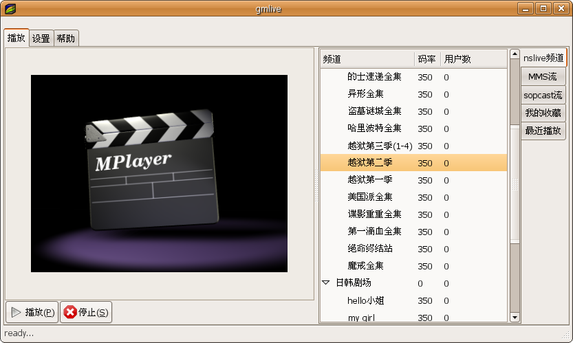

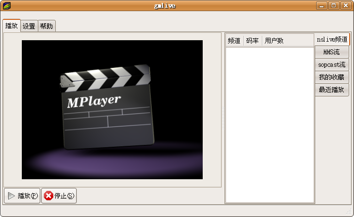

帖子 tiancaiamao » 2007-12-16 16:13
为什么我的nslive上没有频道列表,还有,有些频道可以看,有些就一直read状态
理论上我的nslive应该没问题吧
genius@genius-desktop:~$ nslive
*       Version: nslive-0.1.0                   *
*       Author: Andycl                          *
*       E-mail: andycl98@163.com                *
*       www.newseetv.com                        *
help:
        -p id       play movie
method:
        nslive -p id
XDG3669
帖子: 380
#27
帖子 XDG3669 » 2007-12-16 16:49

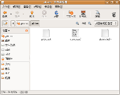

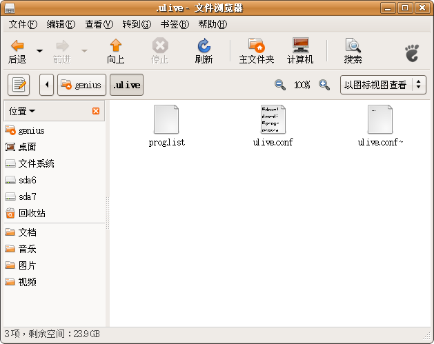

tiancaiamao
帖子: 149
注册时间: 2007-11-06 22:58
来自: 武汉
#28
帖子 tiancaiamao » 2007-12-16 17:06
XDG3669 写了:要使用nslive,取得节目列表,要在用户目录建立.ulive/prog.list,
存在这个文件,不过没用,不存在节目列表
