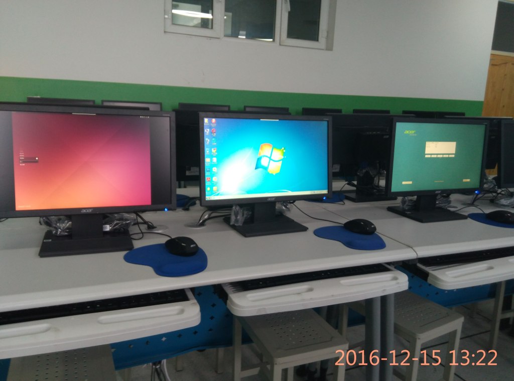

帖子 TeliuTe » 2016-12-23 18:42
机房改成ovp云桌面模式: http://wenku.baidu.com/view/649c5fbb27d ... 7efcd.html
使用Win客户端系统很流畅,驱动、应用技术支持都很齐全,Ubuntu系统没有任何支持,只是测试可运行

帖子 TeliuTe » 2016-12-24 0:01
是的,Ubuntu是客户端系统,安装在服务器上,KVM也是安装在服务器上
终端盒启动后连接服务器,在系统列表里选择Ubuntu或Win7,点进入(图中最右边界面)
服务器是修改过的CentOS+KVM,安装在文档的27页有介绍
Ubuntu是作为客户端操作系统,安装在文档45页有介绍

帖子 poloshiao » 2016-12-24 5:28
kvm 里的 Ubuntu 卡
如果 Ubuntu 是安裝在 KVM 裏當 Client
建議 試試 Ubuntu Server ISO 或 Ubuntu Minimal ISO 暫時不安裝任何圖形桌面
看看 還會不會 卡卡
