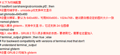

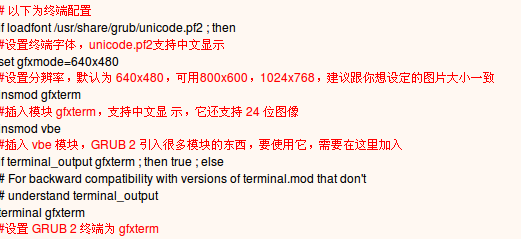

你贴出来的那段有三个timeout=0的,改一下,把你原来C盘下的 boot目录下有grub的那个文件夹删除再电脑菜鸟lx 写了:有很多timeout应该是哪一个啊

Re: grub2 基础教程(续)
哎,又来请教小平老师了,我想加个loading grub之后的那个启动菜单选择的背景图片但试了一上午就是不成功。
我加了insmod jpeg,然后加了background_image (hd0,x)/home/patricio/1.jpg,然后update-grub,这个图片是1440乘以900的,跟我显示器默认分辨率一样。
那个x我虽然不太确定,但是前后试了5,6,7,8都不行,我是Xp,ubuntu双系统(单硬盘), XP有CDE三个区然后buntu装在第四个区里(linux分区是让9.10自动的)
还有个问题就是启动菜单选择之后在进入登录模式之前总是会花屏一断时间(黑白相间很像尤文图斯队服
),显卡很烂,是以前的gforce mx 440。是不是显卡太旧的问题呢
- smallapple
- 帖子: 7868
- 注册时间: 2009-03-28 15:12
Re: grub2 基础教程(续)
图片大小不是和显示器分辨率一样,要和grub 设定终端的分辨率一样,色深要16 或24位的,格式要 jpeg, png 或 tga
那个花屏应该是显卡驱动的问题。
你的linux 如果只有一个分区,(hd0,x)可以省略,或和你grub.cfg 中的 set root=(hd0,x)一致background_image (hd0,x)/home/patricio/1.jpg
