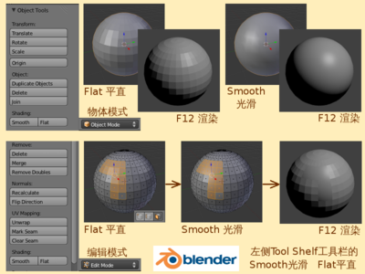

第 3.1.5 节 光滑与平直 (smoothing)
— 返回目录 —— 转到 wiki 教程 —
刚启动Blender时默认的情况下,Mesh网格物体都是以Flat平直的polygons多边形在视图里显示及渲染的。如果想让网格物体不要太那么“棱角分明”的话,有几种方式可以让网格物体显得Smooth光滑一些:
* 使用Tool Shelf工具栏的Smooth光滑按钮和Flat平直按钮;
* 使用Object Data物体数据里的Auto Smooth自动光滑选项;
* Edit编辑模式下使用Tool Shelf工具栏的Smooth Vertex光滑顶点按钮;(请参考第 3.4.3节)
* Edit编辑模式下使用Subdivide细分棱线命令并调节Smoothness光滑参数;
* 使用Object Modifiers物体修改器里的Smooth光滑工具;
* 使用Object Modifiers物体修改器里的Subdivision Surface细分表面工具;
* 使用Object Modifiers物体修改器里的Edge Split棱线分离工具;
* 使用Object Modifiers物体修改器里的Bevel倒角工具。
其中前二项的光滑命令不会改动Mesh网格物体本身的结构,而只是在View视图显影和Render渲染的处理时赋予物体一个光滑的属性,使其在视图显影方式和渲染结果中呈现光滑的效果。其它几项的光滑相关命令则是直接修改网格物体本身的结构或外形,让物体真的拥有一个光滑的外形结构。本节先介绍前三项光滑相关命令。Object Modifiers物体修改器里的四个光滑相关命令具体的使用方法将在以后的相关章节详细介绍。
Smooth光滑和Flat平直——
把鼠标放在3D View视图内,按下快捷键 T 可以展开或收起左侧的Tool Shelf工具栏,在其中的Shading显影项目下,有Smooth光滑按钮和Flat平直按钮。在Object物体模式下,这两个按钮对已选中的一个或多个物体整体有效;在Edit编辑模式下,这两个按钮对已选中的多个基面有效。
Shading: 显影:
Smooth 光滑 Display faces 'smooth' (using vertex normals) 光滑显示基面(依据顶点法线)
Flat 平直 Display faces 'flat' 平直显示基面
* View视图里默认已有并已选中Cube立方体 ⇒ X 回车确认删除 ⇒ Shift A 添加 ⇒ Mesh 网格物体 ⇒ UV Sphere 经纬球 ⇒ F12 静态渲染 ⇒ 可以看到球体表面有一个个的方格状的隆起,很不平滑 ⇒ F11 切换回3D View视图 ⇒ 左侧的Tool Shelf工具栏(快捷键 T 展开/收起) ⇒ 点击Shading显影项目下的Smooth光滑按钮 ⇒ 可以看到View视图里球体的表面已经变得光滑了 ⇒ F12 静态渲染 ⇒ 渲染的结果球体表面也是光滑的 ⇒ F11 切换回3D View视图 ⇒ 左侧的Tool Shelf工具栏 ⇒ 点击Shading显影项目下的Flat平直按钮 ⇒ 球体表面又恢复成为了一个个的方格状。
* 继续上例 ⇒ Tab 切换到编辑模式 ⇒ A 全不选 ⇒ Ctrl Tab 弹出选择模式菜单 ⇒ 选择Face基面选择模式 ⇒ 按着Shift键不放,鼠标右键点击选取几个基面 ⇒ ⇒ 左侧的Tool Shelf工具栏(快捷键 T 展开/收起) ⇒ 点击Shading显影项目下的Smooth光滑按钮 ⇒ 可以看到View视图里球体的表面,被选目的那几个基面已经变得光滑了 ⇒ F12 静态渲染 ⇒ 渲染的结果,球体表面上那几个被选中的基面也是光滑的,球体表面的其它部分依然是一个个的方格状的隆起。
Auto Smooth自动光滑——
在右边的Properties特性编辑器里,Object Data物体数据标签页下,在Normals法线栏目中,有一个Auto Smooth自动光滑项目,物体的基面在满足所设定的条件下,将会自动以光滑的状态显示。注意:Auto Smooth自动光滑必须与Smooth光滑按钮配合使用。其中Face基面法线间最大夹角的Angle角度设定值越大,物体就可以越显得光滑;反之,Angle角度设定值越小,物体的网格就呈现得越平直(显示基面法线的方法,请参考第3.1.1节)同样地,在Object物体模式下,自动光滑对最后选中的Active Object活动物体整体有效;在Edit编辑模式下,自动光滑对已选中的多个基面有效。
Normals 法线
Auto Smooth 自动光滑 Treat all set-smoothed faces with angles less than the specified angle as 'smooth' during render 渲染时已设定为光滑的基面且小于指定角度的都自动光滑渲染
Angle: 角度 30° (1° ~80° ) Maximun angle between face normals that 'Auto Smooth' will operate on 实现自动光滑所需的两基面法线间最大夹角
Double Sided 双面光 √ Render/display the mesh with double or single sided light 使用双面光或单面光来渲染/显示网格物体(即在物体内部也能有光线透入照耀可见)
* View视图里默认已有并已选中Cube立方体 ⇒ X 回车确认删除 ⇒ Shift A 添加 ⇒ Mesh 网格物体 ⇒ Monkey 猴脸 ⇒ F12 静态渲染 ⇒ 可以看到猴脸像是一个个的方格拼成的,很不平滑 ⇒ F11 切换回3D View视图 ⇒ 左侧的Tool Shelf工具栏(快捷键 T 展开/收起) ⇒ 点击Shading显影项目下的Smooth光滑按钮 ⇒ 可以看到View视图里猴脸已经变得光滑一些了 ⇒ F12 静态渲染 ⇒ 渲染的结果猴脸已经变得光滑一些了,但仍是棱角分明。
* 继续上例,不必按F11互换回View视图,保留在已渲染的画面中 ⇒ 右边Properties特性编辑器 ⇒ Object Data物体数据标签页 ⇒ Normals法线栏目 ⇒ 勾选Auto Smooth自动光滑 ⇒ 下方的Angle角度修改为5 ⇒ 把鼠标放回渲染图中 ⇒ F12 静态渲染 ⇒ 可以看到猴脸比上一次的渲染变得更加棱角分明了 ⇒ 自动光滑的Angle角度修改为75 ⇒ F12 静态渲染 ⇒ 可以看到猴脸变得光滑多了 ⇒ F11 切换回3D View视图 ⇒ 滚动鼠标滚轮,放大视图进入到猴脸内部观察 ⇒ 在Properties特性编辑器Object Data物体数据标签页Normals法线栏目里取消勾选Double Sided双面光 ⇒ 可以看到猴脸内部的光线变暗了,就像是在山洞里一样。
* 继续上例 ⇒ Ctrl N 新建工程 ⇒ View视图里默认已有并已选中Cube立方体 ⇒ X 回车确认删除 ⇒ Shift A 添加 ⇒ Mesh 网格物体 ⇒ UV Sphere 经纬球 ⇒ Shift D 复制 ⇒ 移动鼠标把新复制出来的Sphere.001球体移动到附近,点击左键确定 ⇒ 按着Shift键鼠标右键点击加选第一个Sphere球体 ⇒ 注意:此时第一个Sphere球体是活动物体 ⇒ 在Properties特性编辑器Object Data物体数据标签页Normals法线栏目里勾选Auto Smooth自动光滑 ⇒ 下方的Angle角度修改为10 ⇒ 点击左侧的Tool Shelf工具栏点击Shading显影项目下的Smooth光滑按钮 ⇒ 把鼠标放回渲染图中 ⇒ F12 静态渲染 ⇒ 可以看到活动物体第一个Sphere球体有一部分符合条件的基面自动光滑显示了,而另一个Sphere.001球体则是全部光滑显示。
Smooth Vertex光滑顶点——
在Edit编辑模式下,左侧的Tool Shelf工具栏中的Deform变形项目里,有一个Smooth Vertex光滑顶点按钮,Flatten angles of selected vertices 可以把已选中顶点的角度变得平直一些。注意:Smooth Vertex光滑顶点命令会直接改变物体的结构。是真正的把物体结构变得光滑。与某些工具通过增加点线面来产生光滑效果不同,Smooth Vertex光滑顶点命令一直是保持Vertex顶点数目不变。在执行Smooth Vertex光滑顶点命令后,左侧的Tool Shelf工具栏下方的Operator操作参数栏目会变为Smooth Vertex光滑顶点栏目,可以使用其中的参数进行细微的调整。
* View视图下方的菜单按钮栏 ⇒ Mesh网格菜单 ⇒ Vertices 顶点(快捷键 Vtrl V) ⇒ Smooth Vertex 光滑顶点
Smooth Vertex 光滑顶点
Smooth Iterations 光滑迭代次数 1 (1~100)
X-Axis X轴 √ Smooth along the X axis 沿着X轴光滑
Y-Axis Y轴 √ Smooth along the Y axis 沿着Y轴光滑
Z-Axis Z轴 √ Smooth along the Z axis 沿着Z轴光滑
Reset 重置 (按钮) Reset operator defsults 重置操作参数为默认值
* View视图里默认已有并已选中Cube立方体 ⇒ X 回车确认删除 ⇒ Shift A 添加 ⇒ Mesh 网格物体 ⇒ Monkey 猴脸 ⇒ Tab 切换到编辑模式 ⇒ 点击左侧的Tool Shelf工具栏点击Deform变形项目下的Smooth Vertex光滑顶点按钮 ⇒ 可以看到,猴脸似乎被缩小了一点点 ⇒ 多点击几下Smooth Vertex光滑顶点按钮(或者在左侧Tool Shelf工具栏下方调大Smooth Iterations光滑迭代次数的数值) ⇒ 可以看到,猴脸在变得更小的回时,也变得更光滑了(变得更像一个外星人) ⇒ 取消X-Axis和Y-Axis X轴和Y轴的勾选 ⇒ 可以看到,猴脸仅是在剩下的Z轴方向上变得光滑一些(脸被压扁了一些) ⇒ 点击左侧Tool Shelf工具栏下方的Reset重置按钮,猴脸恢复为最后一次点击Smooth Vertex光滑顶点按钮时的状态。

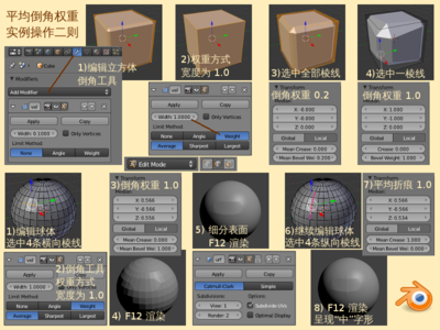

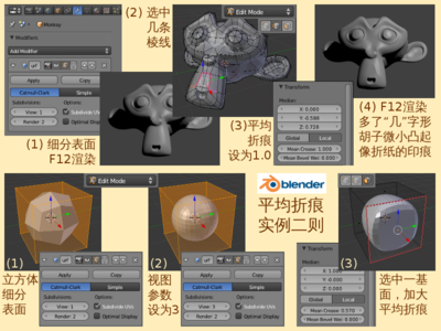

第 3.1.6 节 倒角与折痕 (crease)

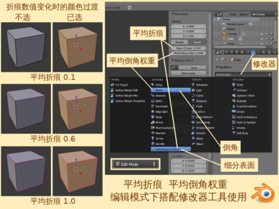

在Edit编辑模式下按快捷键 N 展开右侧Properties特性栏,在最上方的Transform变换栏目内,除了Median数学中间点项目外(请参考第3.1.2节),还有2个参数:Mean Crease平均折痕和Mean Bevel Weight平均倒角权重。这两个参数不能单独使用,都需要与右边Properties特性编辑器Object Modifiers物体修改器里的相关工具搭配使用。(本节只介绍这两个参数的使用方法,其搭配使用的工具的使用方法将在以后的章节中详细介绍。)
Edit编辑模式下的Transform变换参数:
Mean Crease: 平均折痕 0.000 (0~1) 需要与Subdivision Surface细分表面工具搭配使用
Mean Bevel Weight: 平均倒角权重 0.000 (0~1) 需要与Bevel倒角工具搭配使用
Mean Crease平均折痕在Edit编辑模式下在View视图里的显示方法请参考第3.1.1节。在棱线被选中的状态下,随着平均折痕数值处于0.001~1的不同位置,该棱线变粗,且颜色从褚黄向玫瑰红逐渐过渡;如果棱线是未被选中的状态,则该棱线的颜色从黑色向紫红色逐渐过渡。Mean Bevel Weight平均倒角权重没有特定的颜色显示。编辑模式下,除了可以按快捷键 N 展开右侧Properties特性栏在Transform变换栏目内修改Mean Crease平均折痕之外,也可以在3D View视图下方的Mesh网格菜单里的Edge棱线子菜单中(快捷键 Ctrl E),点击Edge Crease棱线折痕命令(快捷键 Shift E),然后可以看到鼠标与物体的数学中间点之间有一条虚线,鼠标沿着虚线的方向拖动,可以调节被选中的棱线的Crease折痕大小,在左下角有Crease折痕的参数显示,沿着虚线向内拖动鼠标数值变小,向外拖动数值增大,同时可以看到棱线颜色的变化。
注意:三个地方的Mean Crease平均折痕参数因子显示的意义和作用有所不同。在右侧Properties特性栏里的Mean Crease平均折痕参数是一个绝对值,表示当前应用的数值,必定大于0;在执行快捷键Shift E 命令时左下角状态栏里的Crease折痕参数是一个相对值,表示本次命令相对于原始数值所增加或减少的数值,有可能是负数;在左侧Tool Shelf工具栏下方的Factor参数因子是用于执行快捷键Shift E 命令之后的细微调整,与Mean Crease平均折痕参数一样是一个绝对值。
Mean Crease平均折痕与Subdivision Surface细分表面工具搭配使用产生的效果有2个:一是在光滑的非平面表面中使某些指定的棱线更显得稍微有一点凸出,凸出的效果很微小,就像把一张纸上折几下然后又摊平后留下的的痕迹;二是在光滑的物体中使某些指定的边缘更尖锐,同时亦影响到相邻的表面,也类似于在折纸造型中再捏折出一道痕迹。Mean Bevel Weight平均倒角权重与Bevel倒角工具搭配使用产生的效果则相反:削平物体中指定某些的尖锐棱线或边缘,使其呈现更为平缓的表面。如以下实例所示:
猴脸上的胡子——
* View视图里默认已有并已选中Cube立方体 ⇒ X 回车确认删除 ⇒ Shift A 添加 ⇒ Mesh 网格物体 ⇒ Monkey 猴脸 ⇒ 滚动鼠标滚轮放大视图观察 ⇒ R X 45 沿X轴旋转45度 ⇒ R Z 45 沿Z轴旋转45度 ⇒ 在右边Properties特性编辑器Modifiers修改器栏目里 ⇒ 点击Add Modifiers添加修改器下拉菜单按钮 ⇒ 在Generate生成类别中选择Subdivision Surface细分表面工具 ⇒ 可以看到猴脸变得稍微光滑一些了 ⇒ F12 静态渲染 ⇒ 可以看到,猴脸比较光滑 ⇒ F11 切换回3D View视图。
* 继续上例,把鼠标放在3D View视图内 ⇒ Tab 切换到Edit编辑模式 ⇒ A 全不选 ⇒ Ctrl Tab 在弹出的Mesh Select Mode网格选取模式菜单中选择Edge棱线 ⇒ 按着Shift键鼠标右键点击选取猴脸的鼻子与嘴巴之间那宽阔上嘴唇内的几条棱线(呈“几”字形) ⇒ N 展开右侧Properties特性栏 ⇒ 在最上方的Transform变换栏目中把Mean Crease平均折痕数值设置为 1 ⇒ 在视图中可以看到几条选中的棱线变成了玫瑰红色 ⇒ F12 静态渲染 ⇒ 可以看到,与上一次渲染的结果相比,猴脸在鼻子与嘴巴之间多了几条凸起的棱线,就像两撇连在一起的胡子。
被压扁的皮球——
* View视图里默认已有并已选中Cube立方体 ⇒ 滚动鼠标滚轮放大视图观察 ⇒ 切换到Edit编辑模式 ⇒ 在右边Properties特性编辑器Modifiers修改器栏目里 ⇒ 点击Add Modifiers添加修改器下拉菜单按钮 ⇒ 在Generate生成类别中选择Subdivision Surface细分表面工具 ⇒ 可以看到,桔黄色的立方体内部显示成了棱球状 ⇒ 在右边Properties特性编辑器里Subsurf细分表面工具选项卡中 ⇒ 把Subdivision细分项目下的View视图数值修改为 3 ⇒ 可以看到,桔黄色的立方体内部的棱球变得更圆一些了。
* 继续上例,把鼠标放在3D View视图内 ⇒ A 全不选 ⇒ Ctrl Tab 在弹出的Mesh Select Mode网格选取模式菜单中选择Face基面 ⇒ 鼠标右键点击选中最靠近屏幕的那个基面(这也等于选中了该基面上的四条棱线) ⇒ N 展开右侧Properties特性栏 ⇒ 在最上方的Transform变换栏目中用鼠标把Mean Crease平均折痕数值拉大为 1 ⇒ 在视图中可以看到,随着Mean Crease平均折痕数值的变拉大,桔黄色的立方体内部的圆球对应被选中基面的那一边,也逐渐变得扁平了。
刀削方形面包——
* View视图里默认已有并已选中Cube立方体 ⇒ 滚动鼠标滚轮放大视图观察 ⇒ 切换到Edit编辑模式 ⇒ 在右边Properties特性编辑器Modifiers修改器栏目里 ⇒ 点击Add Modifiers添加修改器下拉菜单按钮 ⇒ 在Generate生成类别中选择Bevel倒角工具 ⇒ 可以看到,桔黄色的立方体框架内的立方体各个棱边都出现了带倒角的斜边 ⇒ 在右边Properties特性编辑器下方的Bevel倒角工具选项卡中,把默认选中的是None无按钮点击改选为Weight权重按钮 ⇒ 把Width宽度的数值设置为 1 ⇒ 看上去立方体恢复了原状,倒角也不见了。
* 继续上例,把鼠标放在3D View视图内 ⇒ N 展开右侧Properties特性栏 ⇒ 在最上方的Transform变换栏目中把Mean Bevel Weight平均倒角权重的数值设置为 0.2 ⇒ 可以看到,桔黄色的立方体框架内的立方体各个棱边又出现了带倒角的斜边 ⇒ Ctrl Tab 在弹出的Mesh Select Mode网格选取模式菜单中选择Edge棱线 ⇒ 鼠标右键点击选中一条垂直的棱线 ⇒ 把用鼠标拖动Mean Bevel Weight平均倒角权重的数值 ⇒ 可以看到,随着Mean Bevel Weight平均倒角权重数值的增大,被选中的棱线对应的倒角也在增大,整个立方体就像被削去了一个角的大面包。
刀削柚子——
* View视图里默认已有并已选中Cube立方体 ⇒ X 回车确认删除 ⇒ Shift A 添加 ⇒ Mesh 网格物体 ⇒ UV Sphere 经纬球 ⇒ 右边Properties特性编辑器里的Modifiers修改器栏目里 ⇒ 点击Add Modifiers添加修改器下拉菜单按钮 ⇒ 在Generate生成类别中选择Bevel倒角工具 ⇒ 在右边Properties特性编辑器下方的Bevel倒角工具选项卡中,把默认选中的是None无按钮点击改选为Weight权重按钮 ⇒ 把Width宽度的数值设置为 1 ⇒ 球体看上去没有什么变化。
* 继续上例,把鼠标放在3D View视图内 ⇒ 切换到Edit编辑模式 ⇒ Ctrl Tab 在弹出的Mesh Select Mode网格选取模式菜单中选择Edge棱线 ⇒ 按着Shift键不放,鼠标右键点击选中4条横向相连的棱线 ⇒ N 展开右侧Properties特性栏 ⇒ 在最上方的Transform变换栏目中把Mean Bevel Weight平均倒角权重的数值设置为 1 ⇒ F12 静态渲染 ⇒ 可以看到,不太光滑的球面像是被削去了一刀,留下一小段平整的平面 ⇒ F11 切换回3D View视图。
* 继续上例 ⇒ 在右边Properties特性编辑器Modifiers修改器栏目里 ⇒ 点击Add Modifiers添加修改器下拉菜单按钮 ⇒ 在Generate生成类别中选择Subdivision Surface细分表面工具 ⇒ F12 静态渲染 ⇒ 可以看到,光滑的球面像是表皮被削去了一刀的柚子 ⇒ F11 切换回3D View视图 ⇒ 按着Shift键不放,鼠标右键点击选中4条纵向的棱线 ⇒ 在右侧Properties特性栏最上方的Transform变换栏目中把Mean Crease平均折痕数值设置为 1 ⇒ F12 静态渲染 ⇒ 可以看到,光滑的球面除了被削去了一刀留下一小段平整的平面之外,中间还多出了一条凸出的竖线,看起来就像一个“中”字。

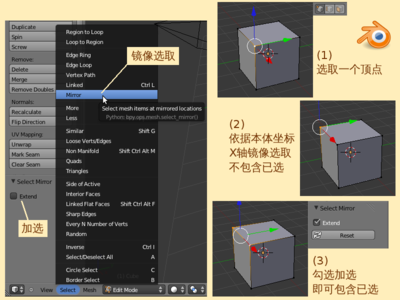

Mirror 镜像选取——
另一个与Object物体模式下的选取方式名称一样,但使用方法稍有不同的是Mirror镜像选取,可以用来Select mesh items that mirrored locations选取网格物体上的依据本体坐标X轴镜像相对称的Vertex顶点。如果对称位置没有相对称的顶点则不选。注意:Mirror镜像选取命令仅在Vertex顶点选取模式下有效。执行这个命令之后,在View视图左边的Tool Shelf工具栏下方,原本是空白的Operator操作参数栏目会变成Select Mirror选取镜像栏目,其中有一个可勾选项目Extend加选,作用是Extend the existing selection加选之前已选中的元素,如果不勾选这个项目,则在执行Mirror镜像选取之后,只选中镜像那边的顶点,不选中原本已选中的顶点。
View视图里默认已有并已选中Cube立方体 ⇒ Tab 切换到编辑模式 ⇒ 鼠标右键点击选中一个Vertx顶点 ⇒ 视图下方Select选取菜单 ⇒ 选择Mirror镜像 ⇒ 可以看到,位于立方体本体坐标X轴的另一边对称位置的顶点被选中了,而原本被选中的顶点变成了不被选中的状态 ⇒ 在View视图左边的Tool Shelf工具栏下方 ⇒ Select Mirror 选取镜像栏目 ⇒ 勾选Extend 加选 ⇒ 可以看到,立方体上原本已选中的顶点和镜像顶点一起都被选中了。

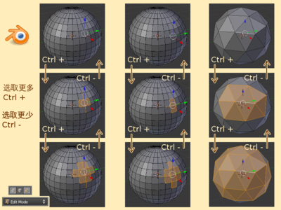

在Edit编辑模式下,有许多针对点线面的选取方式是Object物体模式下没有的。
More 选取更多——
More 选取更多(快捷键Ctrl 数字键盘+),用于Select more vertices, edges, faces connected to initial selection 选取连接在最初已选点线面上的更多顶点、棱线、基面。
Less 选取更少——
Less 选取更少(快捷键Ctrl 数字键盘-),用于Select less vertices, edges, faces connected to initial selection在最初已选点线面上剔除一些顶点、棱线、基面。 Less选取更少的操作原则都是选取最外围的顶点或棱线来进行操作,操作的效果则与More选取更多刚好相反,唯独在对基面的操作效果上因网格物体的具体情况而有所不同。
* View视图里默认已有并已选中Cube立方体 ⇒ Tab 切换到编辑模式,目前立方体处于点线面被全选的状态 ⇒ X 删除 ⇒ 在弹出的菜单中选择 All 全部,把立方体的点线面全部删除 ⇒ Shift A 添加 ⇒ 在Mesh网格物体菜单中选择UV Sphere经纬球 ⇒ 鼠标在View视图中空白处任意地方点击一下,确立一个新的3D Cursor游标 ⇒ Shift A 添加 ⇒ 在Mesh网格物体菜单中选择Icosphere棱角球 ⇒ A 全不选 ⇒ 现在准备工作已经做好
选取更多或更少Vertex顶点——以已选中一个顶点为例,在按下快捷键Ctrl 数字键盘+ 执行More选取更多之后,在这个已选中的顶点上,所连接着多少根棱线的另一端的顶点也会被选中。会下围棋的朋友,比较容易理解,一个顶点就像是围棋棋盘上交叉线上的一颗棋子,四周有四条线即有四口气,More选取更多就等于是在这四口气上又各放上一颗棋子,如果再次执行More选取更多则又在已增长的气上继续放棋子……依此类推。
* 继续上例,目前是处于Vertex顶点选取模式 ⇒ 鼠标右键点击选中UV Sphere经纬球的一个顶点 ⇒ Ctrl 数字键盘+ 选取更多 ⇒ 可以看到与经纬球上最初已选中的顶点相连的四个顶点也被选中了 ⇒ 继续按下Ctrl 数字键盘+ 选取更多,被选中的更多了 ⇒ Ctrl 数字键盘- 选取更少 ⇒ 可以看到,选取更少刚好是选取更多的反向操作 ⇒ 鼠标右键点击选中Icosphere棱角球的一个顶点 ⇒ Ctrl 数字键盘+ 选取更多 ⇒ 可以看到与棱角球上最初已选中的顶点相连的六个顶点也被选中了 ⇒ 继续按下Ctrl 数字键盘+ 选取更多,被选中的更多了 ⇒ Ctrl 数字键盘- 选取更少 ⇒ 可以看到,选取更少刚好是选取更多的反向操作。
选取更多或更少Edge棱线——以已选中一条棱线为例,在按下快捷键Ctrl 数字键盘+ 执行More选取更多之后,与这个已选中的棱线的两端顶点相连接的其它棱线都会被选中。而且,如果被选中的这些棱线,两两之间只差一条棱线就能形成一个三角形基面或四边形基面的话,那么这条“额外的”棱线也会被选中。
* 继续上例 ⇒ A 全不选 ⇒ Ctrl Tab 在弹出的菜单中选择Edge棱线选取模式 ⇒ 鼠标右键点击选中UV Sphere经纬球的一条纵向棱线 ⇒ Ctrl 数字键盘+ 选取更多 ⇒ 可以看到与经纬球上最初已选中的纵向棱线两端顶点相连的、每端各三条共六条棱线也被选中了,并且靠近中央棱线的两边由于已经各有三条棱线被选中,因此能与这三条棱线组成一个四边形基面的那条“额外的”棱线也被选中了,被选中的部分看上去就像一个“中”字 ⇒ 继续按下Ctrl 数字键盘+ 选取更多,被选中的更多了 ⇒ 同样的,如果选中的是UV Sphere经纬球的一条横向棱线 ⇒ Ctrl 数字键盘+ 选取更多,得到的是一个侧放着的“中”字 ⇒ Ctrl 数字键盘- 选取更少 ⇒ 可以看到,选取更少刚好是选取更多的反向操作。
* 继续上例 ⇒ 鼠标右键点击选中Icosphere棱角球的一条棱线 ⇒ Ctrl 数字键盘+ 选取更多 ⇒ 可以看到与棱角球上最初已选中的棱线两端顶点相连的、每端各五条共十条棱线也被选中了,并且能与相邻两棱线组成一个三角形基面的那条“额外的”棱线也被选中了,被选中的部分其实也正是围绕在最初被选中的棱线四周的所有九个基面 ⇒ 继续按下Ctrl 数字键盘+ 选取更多,被选中的更多了,也可以说是把围绕在刚才被选中的部分四周的所有基面都加选进来了 ⇒ Ctrl 数字键盘- 选取更少 ⇒ 可以看到,选取更少刚好是选取更多的反向操作。
选取更多或更少Face基面——以已选中一个基面为例,在按下快捷键Ctrl 数字键盘+ 执行More选取更多之后,与这个已选中的基面的所有顶点相连接的其它基面都会被选中。
* 继续上例 ⇒ A 全不选 ⇒ Ctrl Tab 在弹出的菜单中选择Face基面选取模式 ⇒ 鼠标右键点击选中UV Sphere经纬球的一个基面 ⇒ Ctrl 数字键盘+ 选取更多 ⇒ 可以看到与经纬球上最初已选中的基面相连的四个基面也被选中了,看上去就像一个“十”字 ⇒ 继续按下Ctrl 数字键盘+ 选取更多,被选中的更多了 ⇒ 鼠标右键点击选中Icosphere棱角球的一个基面 ⇒ Ctrl 数字键盘+ 选取更多 ⇒ 可以看到与棱角球上最初已选中的基面各顶点或棱线相连的十二个基面也被选中了,也可以说是把围绕在刚才被选中的基面四周的所有基面都加选进来了 ⇒ 继续按下Ctrl 数字键盘+ 选取更多,被选中的更多了。
快捷键Ctrl 数字键盘- 在Icosphere棱角球上对顶点、棱线的Less选取更少操作,得到的效果也刚好与More选取更多的效果相反;但在棱角球上对基面的Less选取更少操作,情况就有所不同了。
* 继续上例 ⇒ A 全不选 ⇒ 鼠标右键点击选中Icosphere棱角球的一个基面 ⇒ Ctrl 数字键盘+ 选取更多,可以看到选中了最初被选中的基面周围的十二个基面 ⇒ Ctrl 数字键盘- 选取更少,可以看到被减少的基面并不是所有刚才被增加的基面,减少的只是刚才所有基面中最外围棱线所在的九个基面,最后剩下四个基面 ⇒ Ctrl 数字键盘+ 选取更多,选中了更多的基面,增加了十五个,共十九个基面被选中 ⇒ Ctrl 数字键盘- 选取更少,可以看到,被减少的依然山是刚才所有基面中最外围棱线所在的那些基面,剩下的基面一共有十个,看上去就像一个“原子能”的标志。
More 选取更多——
Less 选取更少——

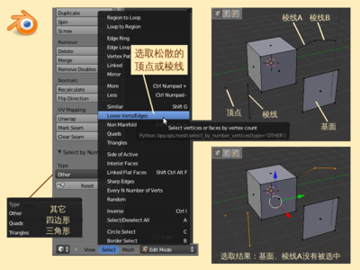

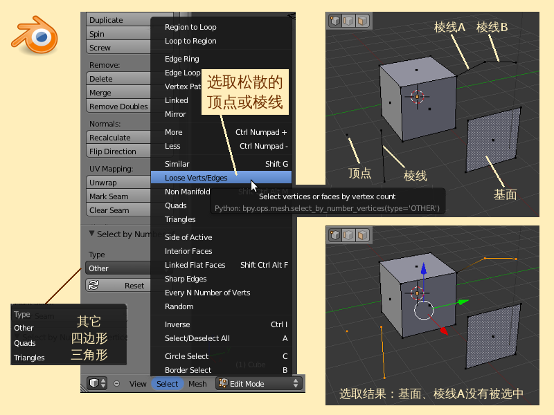

Loose Verts/Edges 选取松散的顶点或棱线——
Loose Verts/Edges 选取松散的顶点或棱线,用于选取不属于任何基面的顶点或棱线。这命令很适合用于清理建模完成之后剩余的、散乱的、不需要的顶点或棱线。注意,在Face基面选取模式和Edge棱线选取模式下执行Loose Verts/Edges 选取松散的顶点或棱线命令时,将会仅选取松散的棱线,忽略松散的顶点。执行这个命令之后,在View视图左边的Tool Shelf工具栏下方,原本是空白的Operator操作参数栏目会变成Select by Number of vertices 根据顶点的数目选取栏目,其中的Type类型下拉菜单按钮有三项可选:
Type of elements to select 可选取基面元素类型
Other 其它 选取松散的顶点或棱线
Quads 四边形 选取有四个顶点的四边形基面 仅限基面选取模式使用,请参考第 2.3.5 节
Triangles 三角形 选取有三个顶点的三角形基面 仅限基面选取模式使用,请参考第 2.3.5 节
* View视图里默认已有并已选中Cube立方体 ⇒ Tab 切换到编辑模式 ⇒ 按着Shift键不放,鼠标在视图下方的菜单按钮栏中点击把点、线、面三个Select mode选取模式全部选中 ⇒ 鼠标放回View视图中 ⇒ A 全不选 ⇒ 鼠标右键点击选中立方体上的一个顶点 ⇒ Shift D 复制,并移动鼠标把这个新复制出来的、没有与任何棱线或基面相连的、独立的新顶点放在一旁 ⇒ 同样地操作,把一条棱线和一个基面复制出来放在一旁 ⇒ 鼠标右键点击选中立方体上的一个顶点 ⇒ 按着Ctrl键不放,鼠标左键在View视图的空白处点击一下 ⇒ 生成了一个新的顶点,且带有一条棱线A连接着原先选中的顶点 ⇒ 再次按着Ctrl键不放鼠标左键在View视图的空白处点击,又生成一个新的顶点和一条棱线B ⇒ 现在准备工作已经做好
* 继续上例 ⇒ A 全不选 ⇒ Ctrl Tab 1 切换为顶点选取模式 ⇒ 在View视图下方的Select选取菜单 ⇒ 选择Loose Verts/Edges 选取松散的顶点或棱线 ⇒ 可以看到,处在立方体外Mesh网格部分之外的、不属于任何基面的那些松散的顶点或棱线都被选中了,棱线A没有被选中是因为这条棱线虽然整体不属于任何基面,但它仍有一个顶点是属于立方体上的一个基面,所以这条棱线不符合条件就不被选中 ⇒ 如果现在修改View视图左边的Tool Shelf工具栏下方Select vertices or faces by vertex count 根据顶点的数目选取顶点或基面栏目的Type类型,看不到任何效果,因为之前是在Vertex顶点选取模式下执行的Loose Verts/Edges选取松散的顶点或棱线命令,而选取Quads四边形或Triangles三角形基面只能在Face基面选取模式下执行。

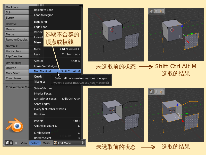

Non Manifold 选取不合群的顶点或棱线——
Non Manifold 选取不合群的顶点或棱线(快捷键Shift Ctrl Alt M),用于Select all non-manifold vertices or edges选取所有不合群的顶点或棱线。在这里所谓non-manifold不合群的定义是:该顶点或棱线只属于且仅属于一个基面,也即是指那些“没有与第二个或更多基面共享”的顶点或棱线。正如俗话所说的“三个一群、五个一伙”,顶点和棱线也是这样,那些处在网格部分边缘的,或者游离在网格部分之外的、不够三个、没能组成新的基面的顶点和棱线都属于不合群的顶点或棱线。也可以这么来比喻——不合群的顶点或棱线“不在大众的中央、位于大众的边缘、或者孤独地游离在大众之外”。例如:处在Mesh网格边界的棱线、独立的棱线、独立的顶点等。注意:Non Manifold 选取不合群顶点或棱线这个命令是加选,且不能在Face基面选取模式中使用,在Edge棱线选取模式中会忽略相关顶点的选取。如果之前已经选中了其它元素,那么执行这个命令后,不合群的顶点或棱线和之前已选中的元素都被选中。千万不要用这个命令来执行“清理散乱的顶点或棱线”这操作!因为Non Manifold 选取不合群顶点或棱线这个命令会选中一些处在网格部分边缘的棱线,如果选中并删除网格部分边缘的棱线,会造成意想不到的糟糕结果。
* 继缚上例,仍是顶点选取模式 ⇒ A 全不选 ⇒ Shift Ctrl Alt M 选取不合群顶点或棱线 ⇒ 可以看到,与执行Loose Verts/Edges 选取松散的顶点或棱线命令不同的是,棱线A和棱线B都被选中了。此外,被复制出来独立的基面也被选中,并不是因为“这个基面不合群”,而是因为“这四条棱线不合群”,因为这四条棱线同时被选中,才造成看上去像是“选中了基面”。为了更清晰地说明原理,请继续下一个例子。
* 继缚上例 ⇒ A 全不选 ⇒ Ctrl Tab 2 切换为棱线选取模式 ⇒ 鼠标右键点击选中立方体上的一条棱线 ⇒ X 删除 ⇒ 在弹出菜单中选择 Edge 棱线 ⇒ 可以看到少了一条棱线的立方体也少了原本共享拥有这条棱线的两个基面 ⇒ Shift Ctrl Alt M 选取不合群顶点或棱线 ⇒ 可以看到,立方体缺口的外围棱线被选中了,因为它们都只属于一个基面,没有与其它第二个或更多基面共享这条棱线。

Axis 轴向 Select the axis to compare each vertex on 选取用于比较各个顶点的轴向
Z Axis Z轴
Y Axis Y轴
X Axis X轴
* View视图里默认已有并已选中Cube立方体 ⇒ X 解除,回车确定 ⇒ Shift A 添加 ⇒ Mesh 网格物体 ⇒ UV Sphere 经纬球 ⇒ Tab 切换到编辑模式 ⇒ A 全不选 ⇒ 鼠标右键点击选中一个顶点(也可以按着Shift键多选) ⇒ 在View视图下方的Select选取菜单 ⇒ 选择 Side of Active 选取活动顶点某一侧 ⇒ 在View视图下方的View视图菜单 ⇒ 选择 Toggle Quad View 切换四视图(或快捷键 Ctrl Alt Q) ⇒ 可以看到经纬球上原先最后被选中的白色活动顶点的沿X轴正向一侧的顶点都被选中了 ⇒ 在View视图左边的Tool Shelf工具栏下方Select Axis轴向选取栏目 ⇒ 点击 Axis Mode 轴向模式菜单按钮 ⇒ 选择 Negative Axis 沿坐标轴负向一侧 ⇒ 可以看到经纬球上的处于被选中顶点的沿X轴负向一侧的顶点都被选中了,就像是包含着最后被选中的活动顶点的反选操作。
* 继续上例 ⇒ 点击 Axis Mode 轴向模式菜单按钮 ⇒ 选择 Aligned Axis 对齐坐标轴 ⇒ 可以看到,本例共有8个顶点被选中(根据活动顶点位置的不同,选取的结果也有可能是4个顶点被选中) ⇒ 从Right右视图上仔细观察这些被选中的顶点,可以发现,若Right右视图中央垂直于屏幕的X轴画一条线,连接到任意相邻的两个顶点的连线的中点,这条线,都必然与这两个顶点的连线相垂直的(即这些顶点都处于以坐标轴为圆心,到被选中的顶点的连线为半径的圆上) ⇒ 在View视图左边的Tool Shelf工具栏下方Select Axis轴向选取栏目 ⇒ 点击 Axis 轴向菜单按钮 ⇒ Z Axis 选择Z轴 ⇒ 可以看到一系列的顶点被选中了,呈一个与Z轴垂直的环形 ⇒ 从Top顶视图仔细观察这些被选中的顶点,可以发现,若从Top顶视图中央垂直于屏幕的Z轴画一条线,连接到任意相邻的两个顶点的连线的中点,这条线,都必然与这两个顶点的连线相垂直的(即这些顶点都处于以坐标轴为圆心,到被选中的顶点的连线为半径的圆上)。
Other 其它 选取松散的顶点或棱线
