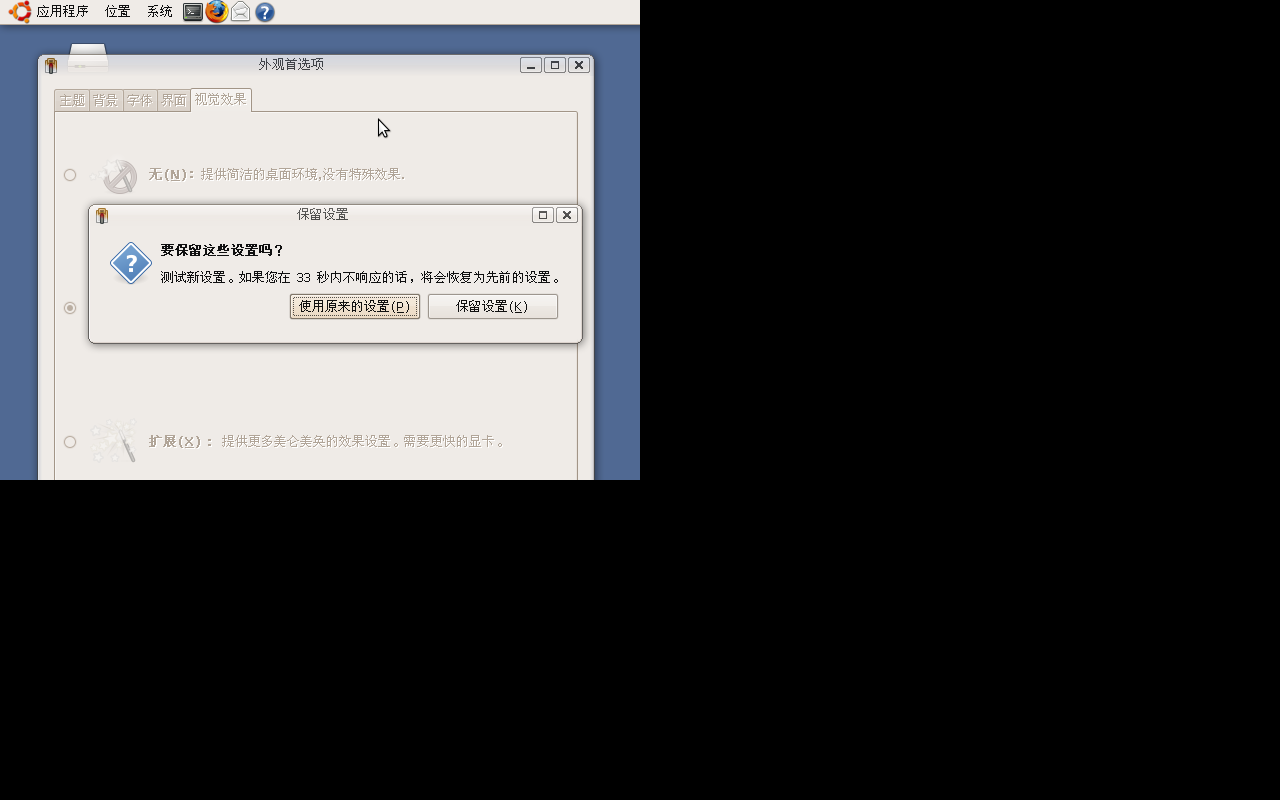

X3100显卡,原来安装8。04曾经正常开过特效,但后来不知与安装的什么软件冲突,一开特效,显示区域就剩下原来的1/4,见下图,LZ帮帮我
