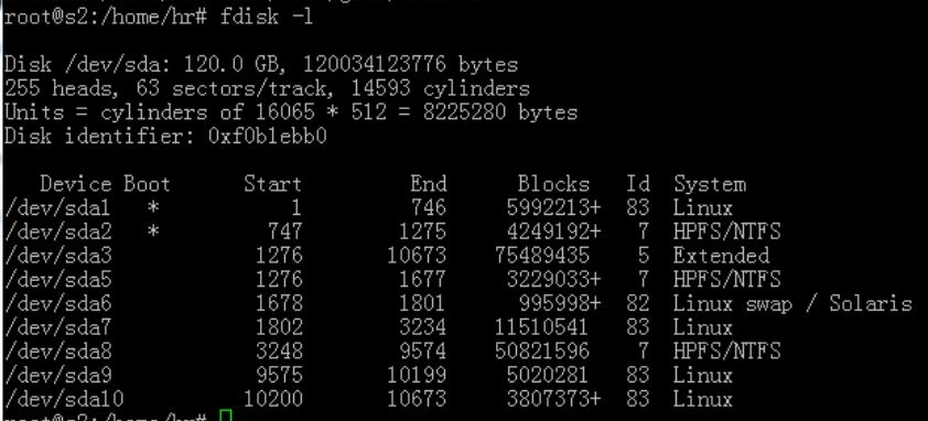

多谢楼主,原来是grub2啊,只是我退回到grub,按备份的menu.lst说明把备份选项复制到/boot/grub/menu.lst后有grub引导菜单但还进不去,我用的是 root (hd0,6),我的电脑有两个主分区,放备份分区是在sda9(用fdisk -l 查的),不知怎会回事?

又试了几次,ubuntu系统的两个选项进得去,内存选项也进得去,但备份系统的两个选项就是进不去,感到很挫败,如果用uuid号添加在哪? 附件中是修改后/boot/grubmenu.lst,casper文件夹(4个文件)放在sda9分区(挂载在/home/back)
用root (hd0,6)
进不去,出错提示:Error 15:File not found
press any key to continue...
用root (hd0,5)
进不去,出错提示:Error 17:Cannot mount selected partition
用root (hd0,6)
用root (hd0,5)
