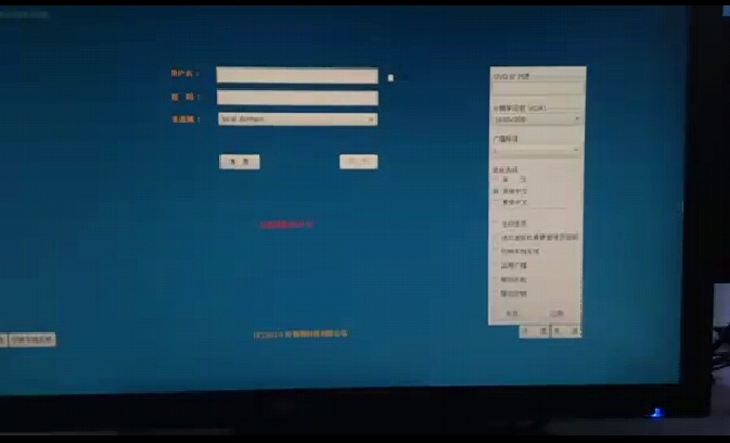

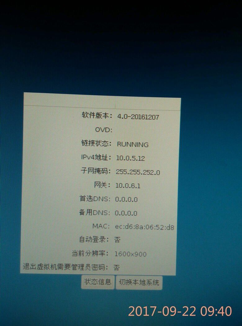

多谢,分辨率是因为显卡的缘故,从VMware Compatible 切换到Thinputy Virtual Compatible 后,分辨率就跳回到1024,但是用他们这个thinputy的显卡型号分辨率刷新率效果最好(虽然比win7还是差一大截),分辨率小了也可以接受
问题还是集中在启动过程依然是文本界面,而且分辨率只有640*480,按照 http://www.eefocus.com/marianna/blog/14 ... cb453.html 修改,依然无效
补一个视频,话说噪音是怎么回事,优酷转码加上的?之前看到一个也是“发动机”一样的
#/etc/default/grub
GRUB_TIMEOUT="3"
GRUB_DISTRIBUTOR="$(sed 's, release .*$,,g' /etc/system-release)"
GRUB_DEFAULT="Fedora22/Linux 64位操作系统(4.4.14-200.fc22.x86_64) 22 (Twenty Two)"
GRUB_BACKGROUND="/boot/grub2/themes/system/fireworks.png"
#GRUB_THEME="/boot/grub2/themes/system/theme.txt"
GRUB_GFXMODE="1024x768,640x480"
GRUB_DISABLE_SUBMENU="true"
GRUB_TERMINAL_OUTPUT="gfxterm"
#GRUB_TERMINAL_OUTPUT="console rhgb splash plymouth:debug=file:/var/log/plymouth-debug.log"
GRUB_GFXPAYLOAD_LINUX=keep
GRUB_CMDLINE_LINUX="quiet splash"
GRUB_DISABLE_RECOVERY="true"
GRUB_SAVEDEFAULT="false"
GRUB_DISABLE_OS_PROBER="true"
export GRUB_COLOR_NORMAL="light-gray/black"
export GRUB_COLOR_HIGHLIGHT="magenta/black"
GRUB_FONT="/boot/grub2/unicode.pf2"

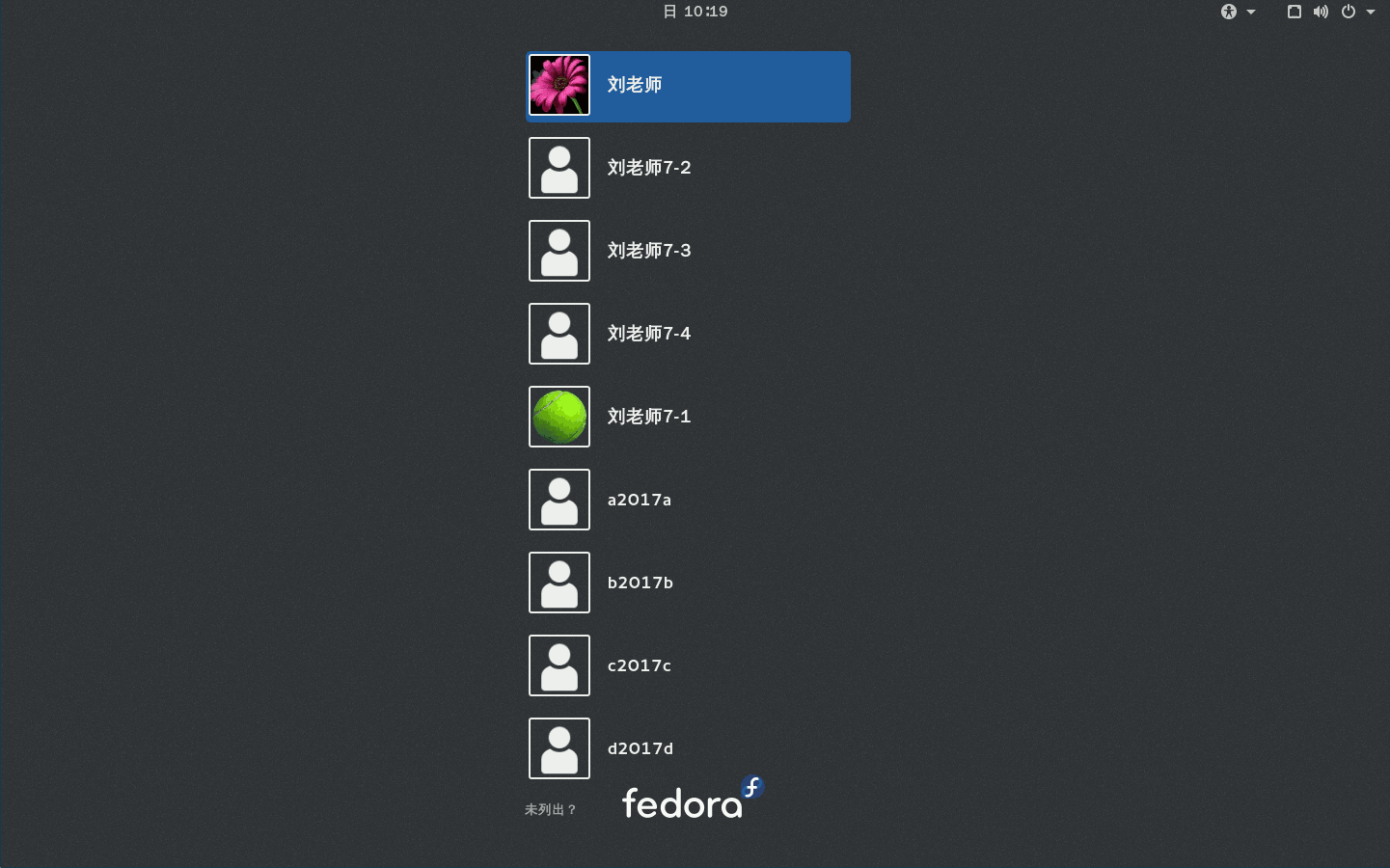

教师机上的Fedora需要清理上学期的用户,登录界面只能显示8个用户,多的不知道怎么找
先把上学期的flash文件夹重命名,备份出来,打成一个7z压缩包
用户列表里面的7-1之类的,要改成年份,这些已经升到8年级了
删除2015级学生账号,进入root提示符,运行命令:
创建2017级七年级新生账号:
由于屏幕只能显示8个账号,初三学生去另一个老师那用Windows
所以学生升到初三,之前的账号就删除了,给七年级新生腾地方
初三老师忘记怎么开Windows了,就是在桌面点上课下课图标,进去选win点上课就行
学生进不了Win,有没有账号,就根据自己的密码,把新初二的密码猜出来,登进去了
希望这些孩儿们,没有改密码,否则明天上课又得忙着重置密码
要么每年新建账号时,把密码改一下?

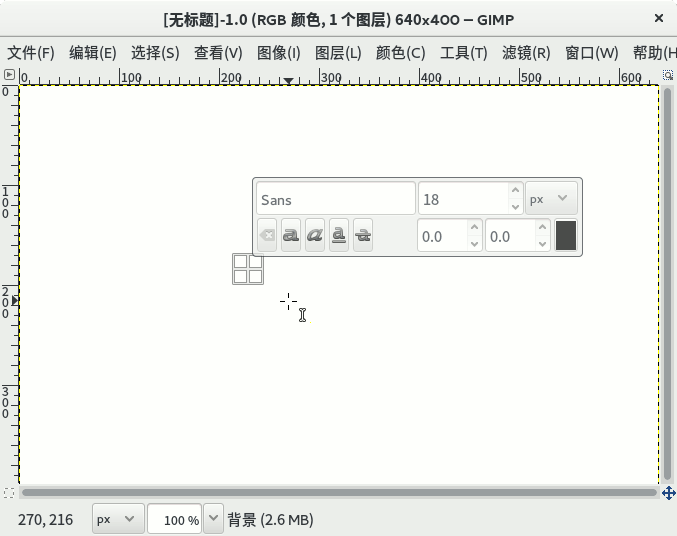

gimp2.8 文字工具的编辑框有问题,选择文字工具,点画布,只有四个控制点,看不到光标插入点,如果拖动出一个文本框,大小不能自动缩放
上面的文本工具栏,里面字体不能选择,难道要自己输入?
输入文字后,没有移动功能,要想移动位置,必须要切换到移动工具才行
再用文字工具来选择文字时,有机率会产生一个新的文字框,而不是进入编辑状态
文字工具的知识点,字体、字号、颜色,打不出字来,检查一下知识点
选颜色要看到左边的十字架,
工具箱关闭后,有可能在窗口、最近关闭里找不着,只有图层
要么新建一个,再拖一个工具选项进去,要么到首选项里窗口管理、重置
拖工具选项,要拖下边的标签里的“工具选项”
感觉好麻烦,没有一个重置窗口视图的菜单
如果窗口里找不到带工具选项的工具箱,就只好到编辑、首选项、窗口管理、重置一下,麻烦了点就是
如果设了背景色,那么新建的时候,默认会以背景色的空白画布
电脑每个操作,基本是三个知识点,比如文字工具是字体、字号、颜色
保存是名称位置和保存按钮,导出也相似,学习的时候跟着学习好的,他做的好我也做的好
千万不要看差的,他做不出来,我也做不出来
学习知识点中间不要断,从2楼上四楼跳不上来,要过个三楼
学习要干净利索的拿下,老师一讲就会,一点就通
学习不要偷懒,一定要抄笔记,学习方法很重要,方法就是步骤,先干啥再干啥,不能乱
指法打完,先看一下范例,看一下老师发的日志,看看其他几个班做的图片效果
不要乱点,把乱点的毛病改掉,用完的火狐窗口最小化,点标题栏右键,最小化
火狐上传对话框,会藏在后面,点完看上边出来一个黑条,赶快点,要不又藏到后面去了
点活动,把上传对话框找出来,中间几个窗口,一个四四方方的白窗口就是上传对话框
打中文时,示范一下打词组的方法,打第一个字母出来词语
修饰下节课好了,字体,字号,颜色
选择菜单里的“无”,念着很拗口,要么取消选择,要么全部不选,都挺顺的
固定大小里的乘号,误删了学生输不回去,用冒号也行
选框和图层可以限制橡皮擦,这样做奥运五环可以试试,
先做两个环,下节课做5环
魔术棒工具(模糊选择工具),只能选纯色,如果是图案填充,那么按住拖也可以选中圆环
但是是让学习反转的知识点,把排除法的知识点过一下,
文字工具的三个知识点,字体、字号、颜色,如果打字出不来,就检查一下这三个地方
前面七年级学Word的时候,就可以捎带讲一下,打个基础先
用鼠标关机,不要拿手去按,乱按把机子按坏了
回去以后要复习,前面学过的不要返工
gimp 工具箱面板下边的选项没了,只要在任意工具上双击一下,就可以调出工具箱
然后再拖下边的蓝色标签,拖到工具箱下面的区域里即可

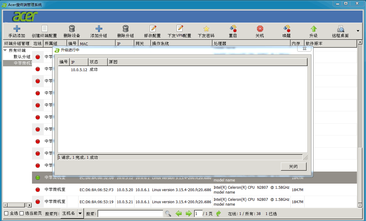

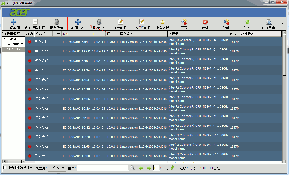

瘦终端管理系统thinmgr中新建一个分组
如果学校有两个机房,默认分组会显示所有找到的终端盒,如果“全选-关机”会把另外一个机房的机子也关闭了
可以在默认分组中,按ip排序,然后按shift键多选本机机房的终端,点工具栏上的“添加分组”,输入组名,就可以创建出,包含选中ip地址终端的分组
如果有漏掉的,选中新建分组,用已存在的名称,可以添加到已存在分组,如果是新名称则创建分组。(可以在默认分组中删除设备,然后在新建分组中添加)

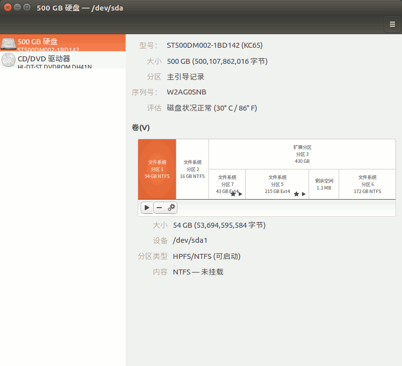

分区情况,Win7第一主分区50G,XP第二主分区15G,剩下400G扩展分区
50G Ubuntu16.04,200G未挂载ext4,剩下的空间NTFS分区

有个终端盒系统设置保存不住,关机就没了
问了一下,说明天发个升级包过来
又出现2台,只是用户名丢失
但是如果进系统设置,应用后所有系统设置都丢失,等着刷机包
升级挺方便的,直接在远程终端管理软件里进行,(万恶的)但是不起作用,另一台升级成功,抽空把机房都升级一下,说是可以批量升级
说发个刷机包过来 收到发来的刷机包,用软碟通写入到U盘,先格式化卷标改成CDROM,引导里选slinux,
写入后,重启,按del进入设置,U盘flash优先启动,自动运行到桌面,Fedora20的系统
问了一下,说明天发个升级包过来
又出现2台,只是用户名丢失

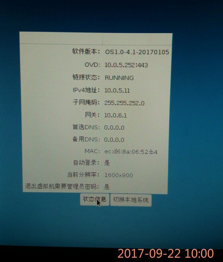

1、
用户名:stu012
密码:123456
2、
右下角,设置,系统设置
3、
OVD:10.0.5.252:443
分辨率:1600*900
广播频道:10
启用广播
4、
点应用
5、
点登录
6、
选中虚拟机列表里的Fedora,点进入
