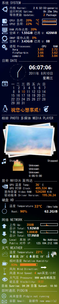

请问一下这个黑边应该怎么处理呀?我在conkyPhotoRandom里选择1 ,2也一样有黑边,只是没有这么大。还有就是为什么我用终端安装ntfs-config: sudo apt-get install ntfs-config 启动程序:sudo ntfs-config 之后就不能启动
conky -c ~/.conkycolors/conkyrc了呢。

阮文涛 写了:
我也不知道产生黑边的原因,是不是没有设定面板透明?
