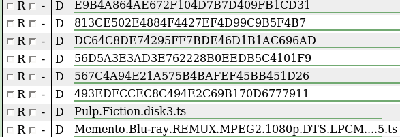

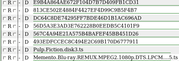

对了~
还有一个问题~
就是乱码的问题~
明明下载的时候文件名是中文的~
可是后来就变成乱码了~
好像是hash号码~
如下图~
有什么解决的办法吗~
.png
goshkidding
帖子: 85
注册时间: 2007-01-06 23:30
#238
帖子 goshkidding » 2007-09-05 21:26
改了之后还是变回来了阿~
每次重新启动之后就这样阿~
