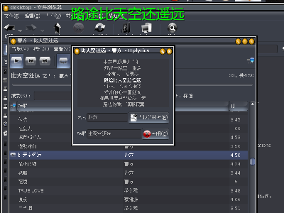

加张图,呵呵,上面的OSD是用aosd_cat显示的(代码第264行,上面附件里注释掉了),发现难以控制,效果一般,可能是不太会用。。。
