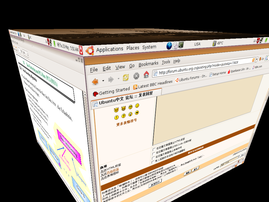

Xgl是个什么东东,有贴图吗?
人生若只如初见,何事秋风悲画扇?

feeling 写了:Xgl是个什么东东,有贴图吗?
intel 855, aiglx
