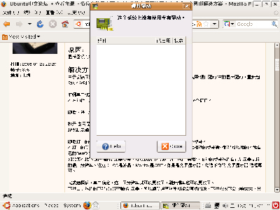

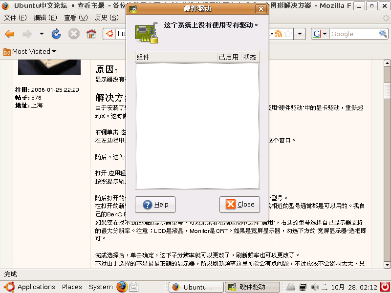

同时按Ctrl+Alt+BackSpace,如果实在不知道,就重新启动计算机。xiaomai0907 写了:“硬件驱动”来启用显卡驱动。重新起动X。(重新起动X)是什么意思>>>>>>>>>>>偶是菜菜菜鸟
diyushi 写了:我的这里是空空的怎么办
这就说明你用的显卡是Intel的显卡,不需要特别安装驱动。megami 写了:diyushi 写了:我的这里是空空的怎么办
同问
昂达A78GT主板,集成显卡HD3200,百份百ATI显卡。我那里面现在也是空的,以前用WUBI装打开过3D,效果很好。现在用硬盘装,打开受限驱动时会提示 需要修复软件,搜索又找不到。重启后就检测不到显卡了。jimhu 写了:这就说明你用的显卡是Intel的显卡,不需要特别安装驱动。megami 写了:diyushi 写了:我的这里是空空的怎么办
同问
这样的话,跳过所有与“受限驱动管理器”有关的部分就可以了。不过我没有测试过。
不是说ATI的驱动也开源了?或这要不你尝试一下去ATI官方网站下载一个驱动来装?不过过程比较复杂,你可能需要仔细阅读安装说明,而且大部分情况下,这个长长的文件都是全英文的。锦衣夜行 写了:昂达A78GT主板,集成显卡HD3200,百份百ATI显卡。我那里面现在也是空的,以前用WUBI装打开过3D,效果很好。现在用硬盘装,打开受限驱动时会提示 需要修复软件,搜索又找不到。重启后就检测不到显卡了。jimhu 写了:这就说明你用的显卡是Intel的显卡,不需要特别安装驱动。megami 写了:diyushi 写了:我的这里是空空的怎么办
同问
lwjcxy 写了:8.10没有。
