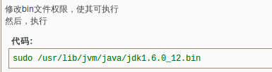

gbluo 写了:首先,从http://java.sun.com中下载jdk,我的版本是jdk1.6.0_12,我下载的是bin文件,我将下载的jdk1.6.0_12.bin文件置于/usr/lib/jvm/java中
然后,在shell中执行:
sudo chmod u+x /usr/lib/jvm/java/jdk1.6.0_12.bin
修改bin文件权限,使其可执行
然后,执行
sudo /usr/lib/jvm/java/jdk1.6.0_12.bin
将会出现字幕,持续按回车键,直至屏幕显示要求输入yes/no,此时输入y回车,将会把jdk解压到文件夹,得到jdk1.6.0_12目录。
