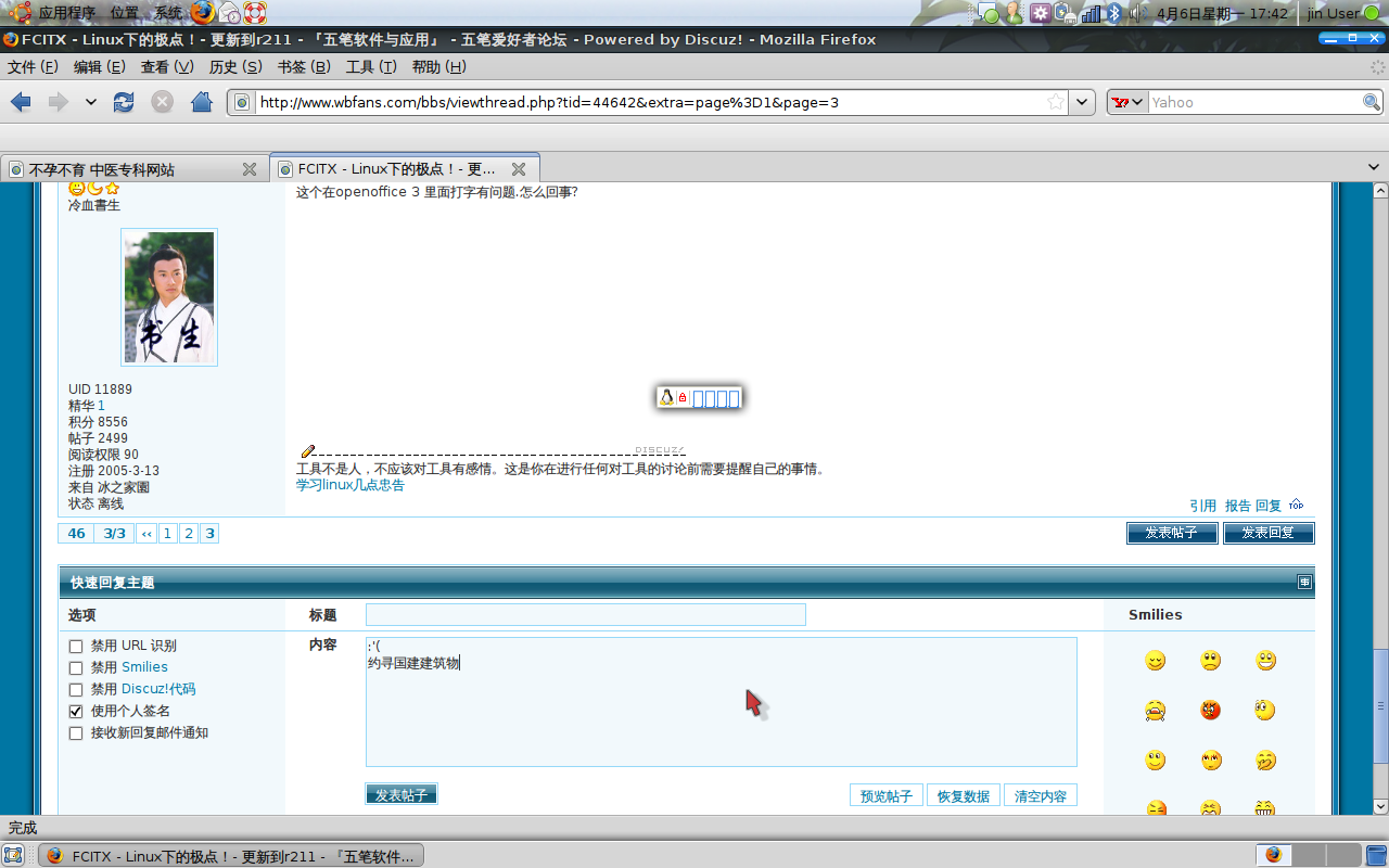

锄头寻而大初级

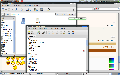

帖子 alpha.gu » 2009-04-06 20:21
楼的上贴图是什么意思?
是指fcitx的状态条的方块吗?
那是因为你的config文件里面没有指定正确的字体。

jinsir同学,字符方块的问题,请修改~/.fcitx/config文件,这个文件是一个GB2312编码的文件,gedit应该能够直接打开的,如果不行的话,请把它转成utf8的再编辑,如下:
iconv -f=GB2312 -t=UTF-8 config -o config.utf8
编辑config.utf8文件,编辑完后,再转回GB2312到config文件
iconv -f=UTF-8 -t=GB2312 config.utf8 -o config
然后在fcitx下Ctrl+5重新调入配置,或者重新启动一下X也可以。
第二,如果你是随便输出一些字的,那无所谓,如果是输五笔变成乱输出了,请把~/.fcitx下的.tmp文件啊,.mb文件啊,都删除了,反正留下config文件就行,其他全删了,让程序再自动生成看看有没有问题。

帖子 alpha.gu » 2009-04-07 18:37
把图中的文档中的“显示字体(中)=”后面的*改成具体的字体,比如我的是WenQuanYi Bitmap Song。
