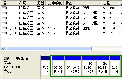

分区结构:
如果要在该分区结构上安装XP,提示错误:
方法和步骤:

以上内容可以启动第一硬盘上分区1~5上的Windows XP。注意,os loader引导项目最多只能有10条。示例中,我的硬盘第一分区为ext3(主分区),第二分区为swap(主分区),第三分区为FAT32(逻辑分区),那么,选择“multi(0)disk(0)rdisk(1)partition(3)\WINDOWS="XP13" /noexecute=optin /fastdetect”这条命令就可以启动了。
关闭虚拟机,把该虚拟机文件保存到linux分区上,如/boot/xpboot.vhd。
