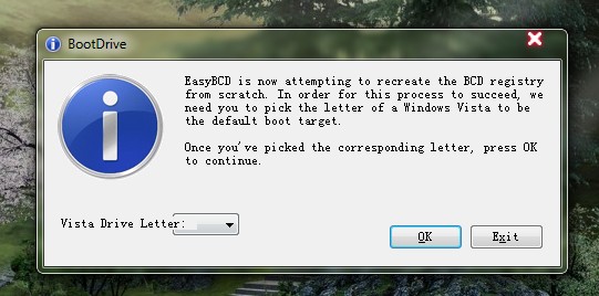

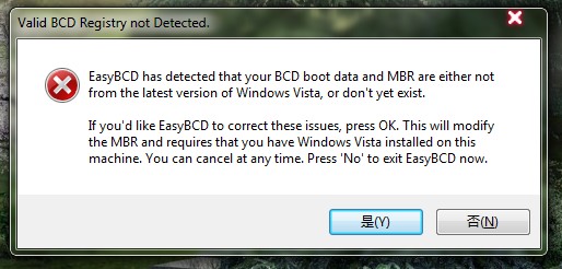

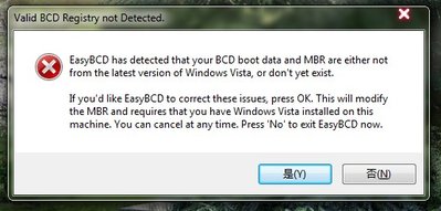

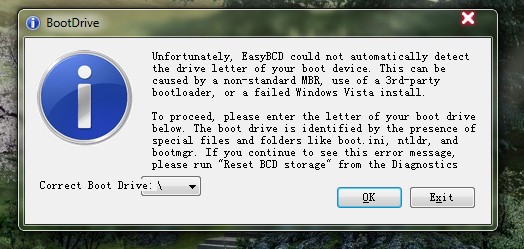

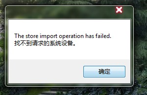

EasyBcd 好似也没有用...
启动就弹出图1
按是!
按是!
选C盘,按OK!
选C盘,按OK!
选C盘,按OK!
选C盘,按OK!
