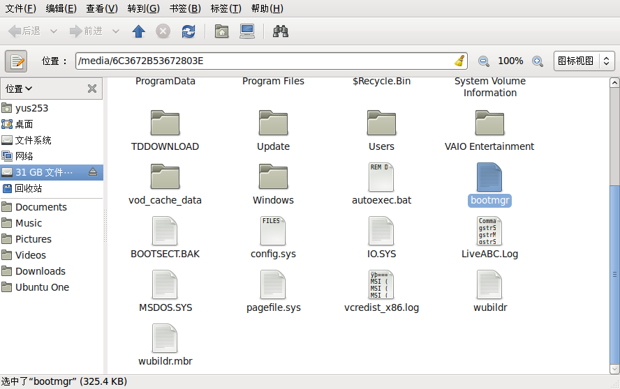

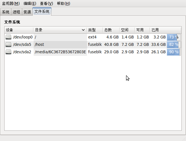

这是我的硬盘状况,vista装在29G的硬盘里;ubuntu是用wubi装在了40G的分区里。

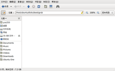

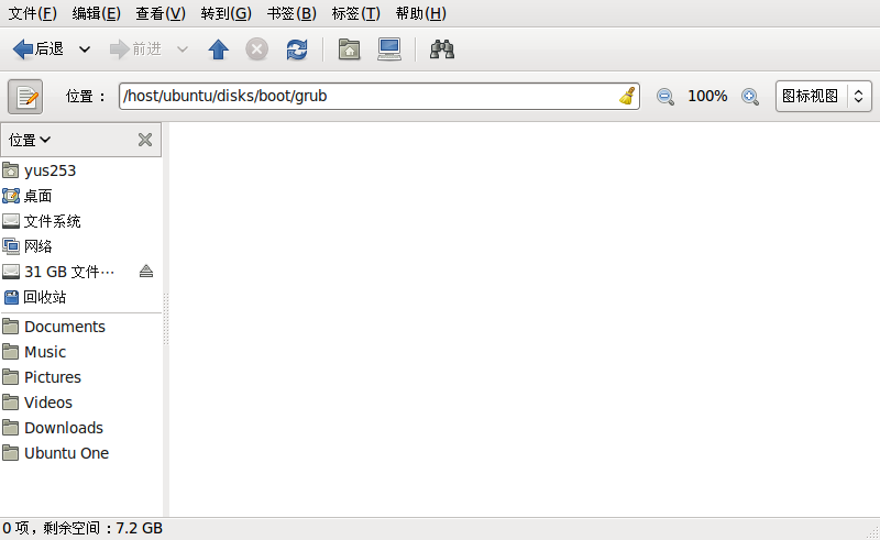

恩1.97 BETA4吧? 咳,我这手太欠打了。billbear 写了:/boot/grub 都被他 rm 掉了。smallapple 写了:wubi的安装的?![]()
把 /host/ubuntu/disks/boot/grub/grub.cfg 这个东东贴上来看看
这下捅娄子了。
wubi 也用 grub2 ?
The root of bioengineering is the desire to control the organic long enough to improve it. Domesticated plants and animals are examples of technos -- logic applied to life.
- smallapple
- 帖子: 7868
- 注册时间: 2009-03-28 15:12
Re: HOWTO: 滚回 grub 0.97
是用grub2,不过配置文件可能在盘的 /ubuntu/disks/boot/grub/grub.cfg 不是 /boot/grub/grub.cfg,要看看才能确定。billbear 写了:/boot/grub 都被他 rm 掉了。smallapple 写了:wubi的安装的?![]()
这下捅娄子了。
wubi 也用 grub2 ?
cat /host/ubuntu/disks/boot/grub/grub.cfg
看看什么内容
- yus253
- 帖子: 389
- 注册时间: 2009-05-31 20:52
好像空了!?!!!!smallapple 写了:wubi的安装的?![]()
- yus253
- 帖子: 389
yus253@ubuntu:~$ cat /host/ubuntu/disks/boot/grub/grub.cfgsmallapple 写了:是用grub2,不过配置文件可能在盘的 /ubuntu/disks/boot/grub/grub.cfg 不是 /boot/grub/grub.cfg,要看看才能确定。billbear 写了:/boot/grub 都被他 rm 掉了。smallapple 写了:wubi的安装的?![]()
这下捅娄子了。
wubi 也用 grub2 ?
看看什么内容
cat: /host/ubuntu/disks/boot/grub/grub.cfg: 没有该文件或目录

- 帖子: 3681
- 注册时间: 2008-05-03 23:42
/ubuntu/disks/boot 好像就是挂在 /boot 的,yus253 运行一下smallapple 写了:是用grub2,不过配置文件可能在盘的 /ubuntu/disks/boot/grub/grub.cfg 不是 /boot/grub/grub.cfg,要看看才能确定。billbear 写了:/boot/grub 都被他 rm 掉了。smallapple 写了:wubi的安装的?![]()
这下捅娄子了。
wubi 也用 grub2 ?
看看什么内容
cat /etc/fstab
