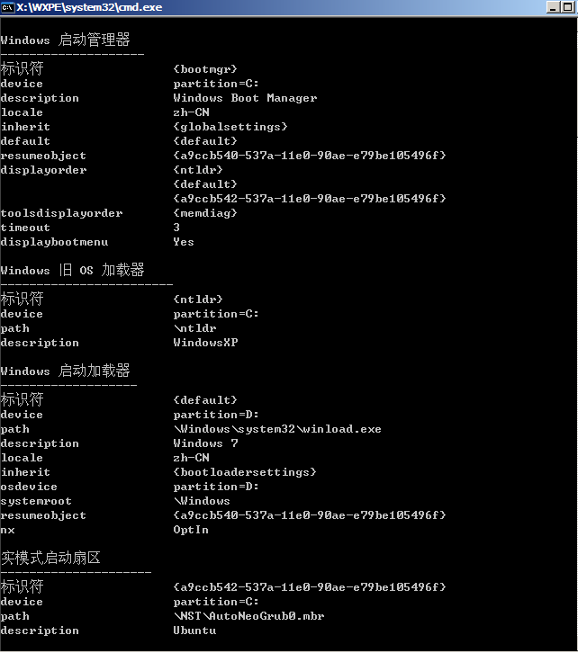

另:即使进入PE,找到bootsect(由easybcd提取)和bcdedit
(win7的system32目录下)命令,并成功执行
bcdedit /store D:\boot\bcd /set {bootmgr} device partition=D:
bootsect /nt60 D:
依然出现a disk read error accured的提示。无法进入Win7。

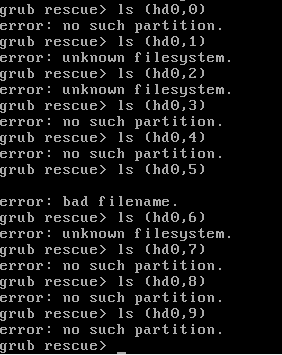

首先是我想用转换主分区并且rescue的方法,想先把D盘转换主分区后,通过rescue进入ubuntu然后再update-grub,识别新的分区,建立三系统的启动菜单,再看看能否用bootsect建立引导进入Win7,但是grub rescue输入命令时出现错误如下图
[/color]
已经用苹果大的方法成功进入ubuntu,在update-grub后,想把新的更新至mbr,于是grub-install /dev/sda1,出现警告说危险,需要用froce命令强行。。。但是以前没出现过这个提示。

ls (hd0,x)/
后面要加个 /

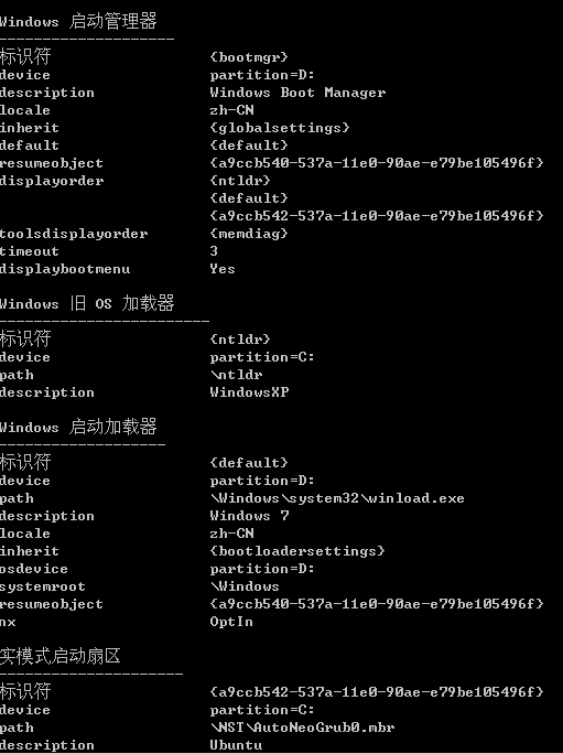

你先转到PE下,然后先进入win7的system32
执行bcdedit /store d:\boot\bcd结果的贴出来看看

bcd没修改
看那个 {bootmgr}的device还是partition=C: 看下面{default}的device是 partition=D:
进入Win7的system32后执行
注意空格,斜线不要少或漏了,再看
的结果

帖子 sddzcuigc » 2011-03-23 19:25
然后我又把bootsect /nt60 d:写来,仍无进展
(10.66 KiB) 尚未被下载
