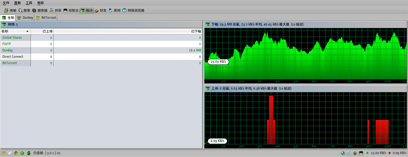

速度还可以,可能是凌晨的原因吧,还有的是因为自己的是小水管吧(1M的……)

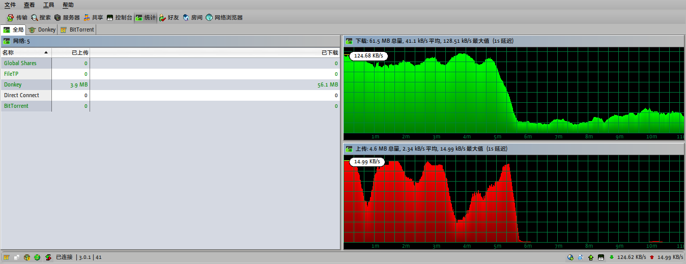

刚写完帖子,突然就出现了这一幕,对1M小水管的我来说,这已经是满速了, :em09 :em11

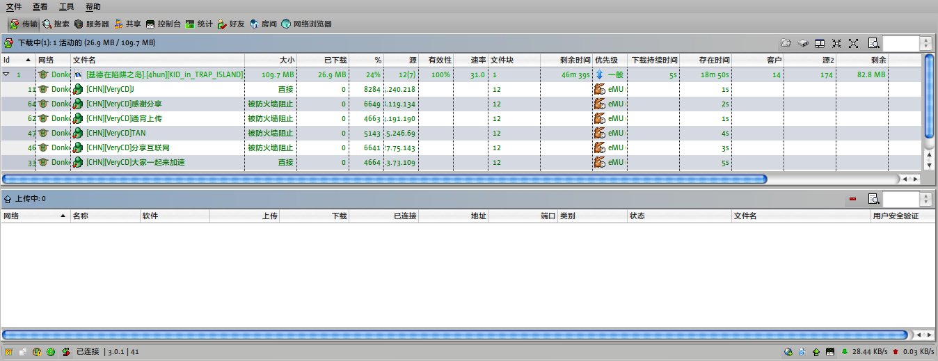

激动得泪流满面啊!:em19
