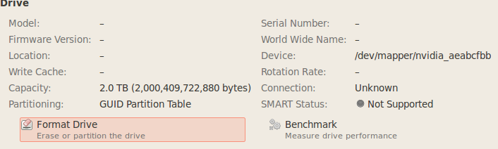

是否使用LiveDVD并不是很重要,因为在可以在执行安装前在LiveCD环境通过网络安装"磁盘实用工具",Ubuntu 10.04对大部分的网卡或者无线网卡支持还是不错的。
在安装完磁盘实用工具后,对磁盘进行分区和格式化,之后执行安装程序。安装时不对分区进行格式化。安装过程中无论怎么对grub进行设置grub安装均会失败,需要结束后手动安装grub。
