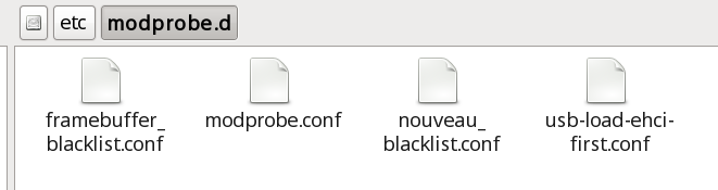

- 白鳍豚
- 帖子: 2356
- 注册时间: 2009-01-19 23:03
Re: 求助:arch gnome 中麦克风静音如何取消,如图。谢谢!(已解决)
某的arch木有这个文件: /etc/modprobe.d/sound.conf如图
- hasee.wu
- 帖子: 2089
- 注册时间: 2009-10-20 21:13
- 来自: Pacific Western University
某以为,就算没有是可以加滴。
- 白鳍豚
- 帖子: 2356
我声卡5.1的可能也和34楼的设置有关
现在能用就不加了
谢谢!
- 白鳍豚
- 帖子: 2356
增加了也没啥变化hasee.wu 写了:某以为,就算没有是可以加滴。
