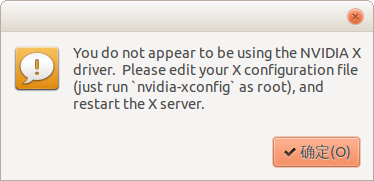

Re: Ubuntu 10.10安装NVIDIA官方驱动的方法!
按照方法安装官方驱动完了之后,分辨率是800*600的,不可调。运行nvidia-setting,提示: 运行nvidia-xconfig,还是没用。ynsc 写了:1. 下载最新版的nVidia驱动,命名为NVIDIA.run。

求解决办法。
