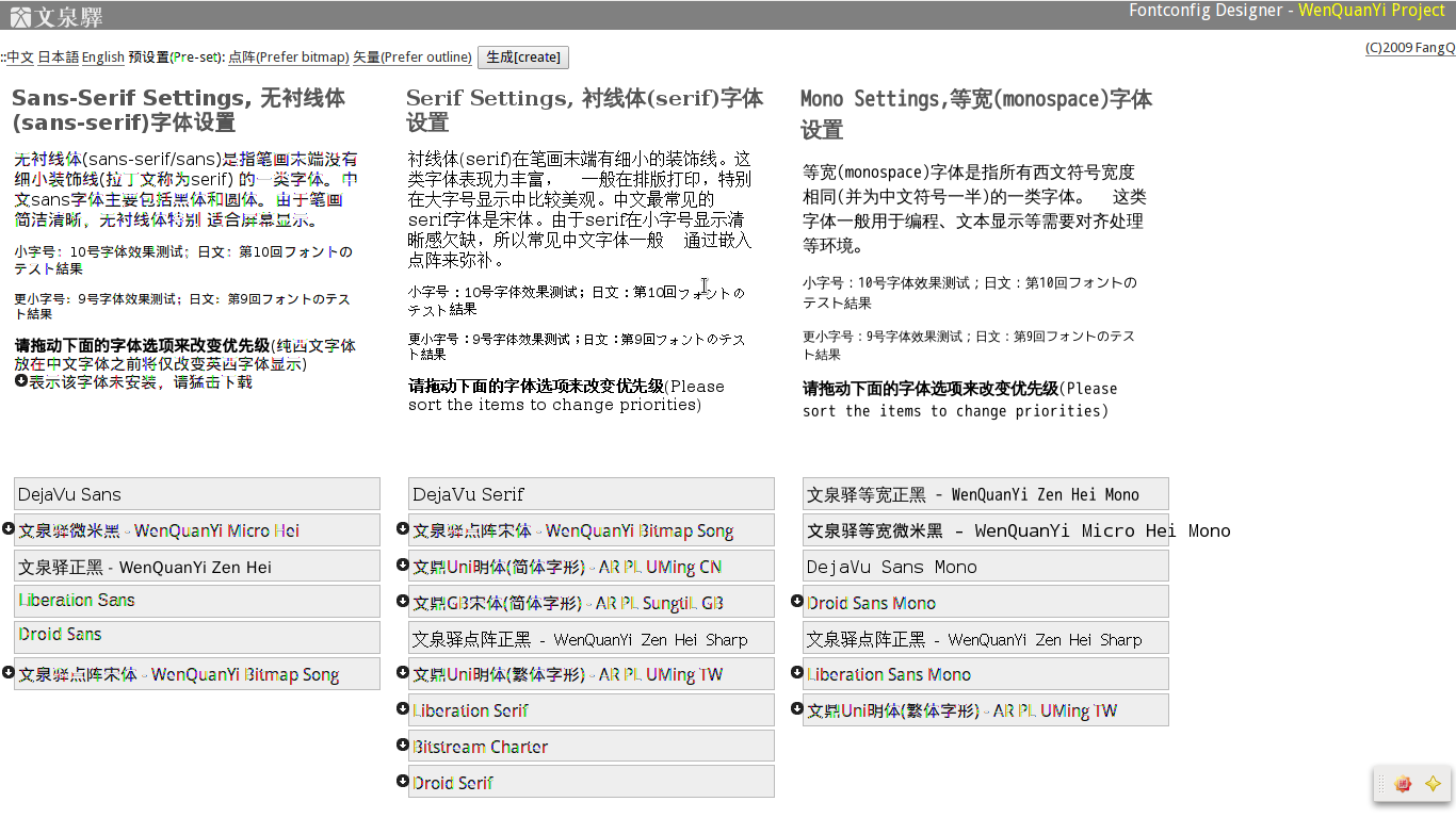

jiyinyiyong 写了:3 步做完还是老样子, 花了我这么多时间 @, @
1,安装字体:
pacman -S ttf-dejavu
yaourt -S wqy-microhei
2,安装补丁:
yaourt -S cairo-ubuntu libxft-ubuntu freetype2-ubuntu fontconfig-ubuntu
3,配置文件:~/.fonts.conf
我也是这样做的,没什么问题啊。

jiyinyiyong 写了:求配置文件具体内容啊
到这里 viewtopic.php?f=8&t=363014 下载附件,然后把里面的 fonts.conf 命名为 .fonts.conf 然后放到主目录下。

我觉得放上我没配置过的配置文件, 还有不同字体的截图对解决问题有用的吧
https://gist.github.com/3719486
