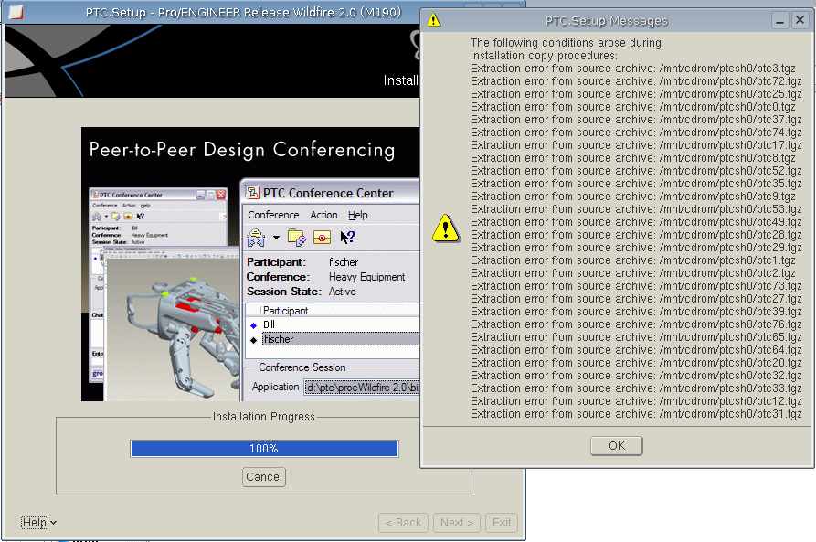

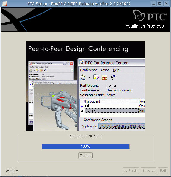

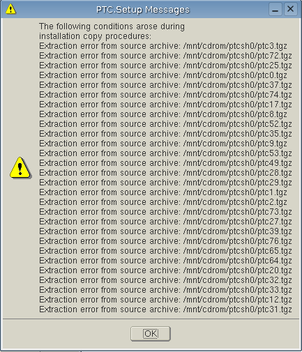

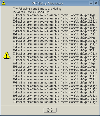

到最后,还出错,怎么是解压问题 阿?谁能 帮帮忙?
系统ml 2.0
看帖图!!
如果完成安装的话,最后一步不怎么理解

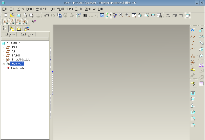

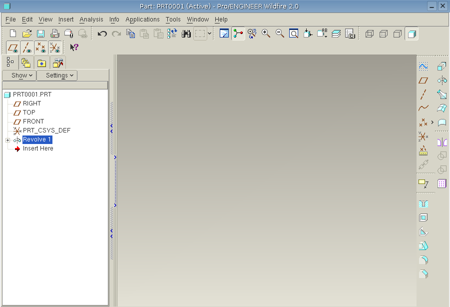

安装已经完成了,也运行配置了
/usr/local/ptc/proeWildfire2.0/bin/ptcsetup
LANG=EN (在下面的proe1中的!/bin/csh -f的下一行加上这一行就行了setenv LANG EN ,就不用这个了)
这个后面什么意思 阿
运行这个
/usr/local/ptc/proeWildfire2.0/bin/proe1
报 无法注册服务:RPC:无法接收;errno = 拒绝连接
我装了 portmap
版本 portmap-4.0-63mgc
gnix_oag
- 帖子: 1994
- 注册时间: 2005-05-19 18:38
- 来自: 湖南永州
#44
帖子
由 gnix_oag » 2006-04-09 22:13
试试 sudo /etc/init.d/portmap start
jefferson
- 帖子: 239
- 注册时间: 2006-04-01 10:11
#45
帖子
由 jefferson » 2006-04-09 22:38
哥们,谢谢你了,原来portmap 没有默认开启
