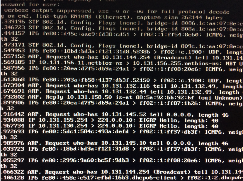

帖子 wpadmin1992 » 2015-07-08 15:04
恩,我设置的服务器IP地址就是156网段的,连接的交换机端口vlan也是156的。所以他们在同一个网段。
我给你的tcpdump图是我截我的虚拟机上的,虚拟机桥接的本地网,我本地网就是142网段,所以测出来有142网段的数据包。
(因服务器上的ubuntu不通网关,所以我在我电脑上虚拟机里也装了一台ubunt做测试)
我在服务器上执行tcpdump -i 附上图

帖子 susbarbatus » 2015-07-08 15:22
对,这个抓包结果是对的,过来的包是 156 这个子网的,
你 ping 一下 192.168.156.11 这个 IP 应该是通的,
你有 192.168.156.11 这个机器的权限吗?或者你有其他 vlan156 的机器吗?
互相 ping 一下看看,预计应该也是通的。
这样基本就可以确定服务器到交换机是好的。

帖子 susbarbatus » 2015-07-08 17:14
这个也不通我就有些不解了,
可以 ping -b 10.131.156.255 看看,估计也不会收到回复,
然后试试 sudo arp -a 看看。
虽然看了这些我似乎也没什么办法了……
