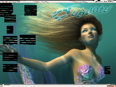

附效果图两张:

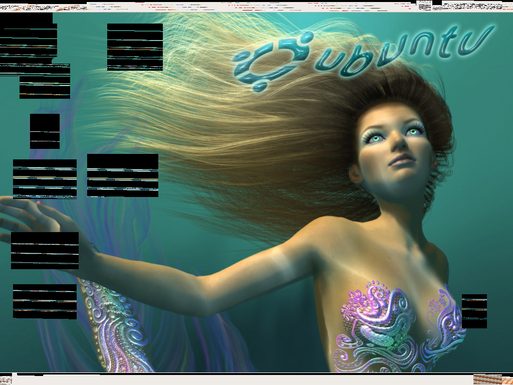

我的显卡是9550的,我按lz的方法做了,可是重启选择xgl会话进入后显示器不能正常显示,如图片
fglrxinfo出现
Xlib: extension "XFree86-DRI" missing on display ":0.0".
display: :0.0 screen: 0
OpenGL vendor string: Mesa project: www.mesa3d.org
OpenGL renderer string: Mesa GLX Indirect
OpenGL version string: 1.4 (1.5 Mesa 6.5.2)
和大家的不一样,这是怎么回事,你们遇到过吗?
请大家帮忙解决,谢谢!

我遇到过,后来把linux-restricted-modules-'uname -r'装上就好了
