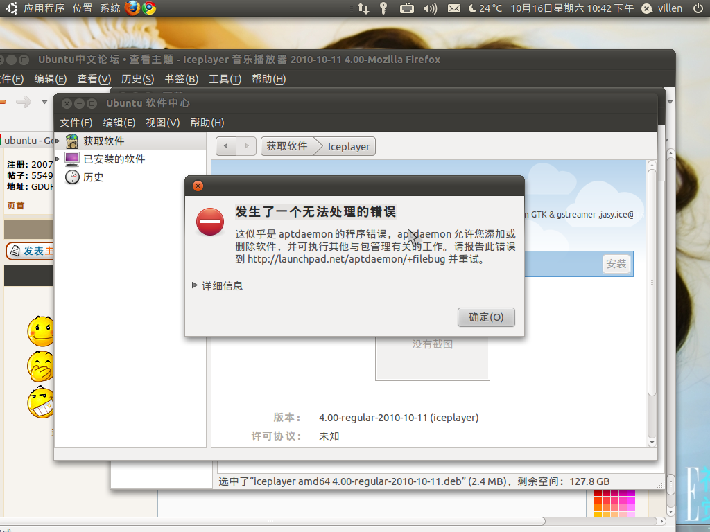

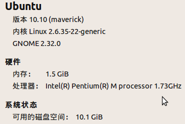

帖子 长得像狗的狼 » 2010-10-14 16:22
安装出错。
系统信息如下图所示:
软件中心出错信息如下:
File "/usr/lib/python2.6/dist-packages/aptdaemon/worker.py", line 768, in simulate
return self._simulate_helper(trans, status_path)
File "/usr/lib/python2.6/dist-packages/aptdaemon/worker.py", line 851, in _simulate_helper
size = int(deb["Installed-Size"]) * 1024
ValueError: invalid literal for int() with base 10: '2676.082'

说实在的,我也不知道原因,还有个帖子居然是笔记本电池电量过低的原因,扯淡嘛不是,希望无法安装的同学联系我QQ:173870074,我测试一下原因,因为我找不到什么系统出现这个问题的来测试,我试过无论是i386还是amd64还是其他版本的ubuntu,都很正常。ps:打包的方式是跟3.07一模一样的

长得像狗的狼 写了:安装出错。
系统信息如下图所示:
软件中心出错信息如下:
跟你一样系统一样内核毫无问题~不要用软件中心~用命令行安或者gdebi都行,有错误都显示清楚得多。

提示:假如安装出现以下问题,
  是由于10.10启用软件中心安装deb的bug,可以对着deb右键,
  使用命令gdebi-gtk打开(10.04及以下的默认安装deb方式),
  或者在命令行中使用sudo dpkg -i XXX.deb
[/b]软件中心出错信息如下:
raceback (most recent call last):
————————————————————————————————————[/b]
ps:真没想到是软件中心的问题,,,汗,我一直都是用是10.10的,自从一次更新后换了软件中心安装deb后,我立即就换回gdebi了,软件中心打开就要十几秒。
