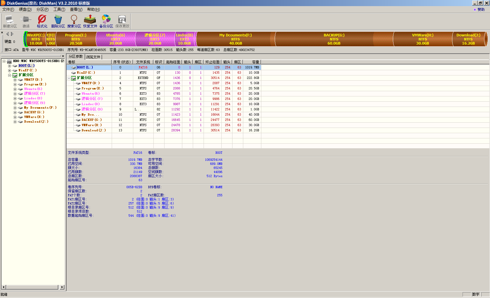

我怀颖是我的分区有问题,我用内存盘进DOS也是不能正常访问第一分区也就是C盘.用PQ检查了一下说是FAT表不一致

准确的说是两个FAT表不一致

我用chkdsk修复了一个,用PQ检查了一下没错误了,用MaxDOS仍然不能访问C盘,msdos /io.sys也还是提示找不到command.com

检查出FAT表不一致应该是偶然现像,我曾经反复格式化也不能成功引导DOS

帖子 ptptptptptpt » 2010-01-28 18:08
或许是因为有两个主分区??或者分区参数不标准??
运行下 diskgen ,抓个图?

两个主分区是肯定的,不过分区表应该没多大毛病

第一分区以外的其它NTFS分区可以通过ntfsdos访问,也就是只有这个第一主分区在DOS无法访问

hetao 写了:两个主分区是肯定的,不过分区表应该没多大毛病
活动分区是哪个?
另外,如果grub4dos也不行的话,你用怎样的方式可以正常启动DOS呢?

活动分区就是Dos所在的第一分区

哦,对了,你上面截图里Lindoc后面那个逻辑分区是什么,怎么类型是L..的。

呵呵,应该是linux swap 之类

有几个ext分区,应该是Linux的意思
