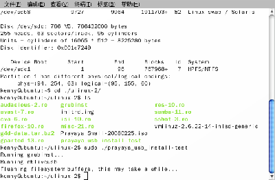

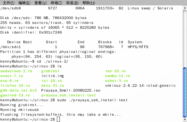

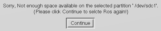

UBUNTU用户安装方法
建议先在windows下用 hp格式化工具格式化u盘为NTFS格式
下载地址ftp://download.inlsd.org/prayaya-small/usb-install/
或格式化U盘为ext3格式
先卸载USB
$sudo umount /media/disk
查看磁盘分区
$sudo fdisk -l
一般USB会在/dev/sda 分区为/dev/sda1
格式化
$sudo mkfs.ext3 /dev/sda1
因为如果是fat分区有些主板会启动不成功
安装
此安装脚本用到了lshw, disktype, xdialog, rox-filer, zenity,非ubuntu用户请安装这些程序再做以下步骤,。
1.
ftp://download.inlsd.org/prayaya-small/iso/下载iso,initrd.img, vmlinuz
ftp://download.inlsd.org/prayaya-small/ros下载你需要的ro模块
把下载的文件都放到同一个目录下. 最好放到硬盘上,安装程序会自动复制相关文件到所选u盘上。
2.
ftp://download.inlsd.org/prayaya-small/release/下载
usbinst-test-2.zip
解压到第1步所放的目录。 解压出来是:
prayaya_usb_install-test
grubinst
g4d-data.tar.bz2 #这个不要解压。
3.
到该目录下执行prayaya_usb_install-test
$sudo   ./prayaya_usb_install-test
安装程序首先会列出u盘供选择,如果没有列出U盘,请停止安装,错选了硬盘可能会导致本机系统无法启动。

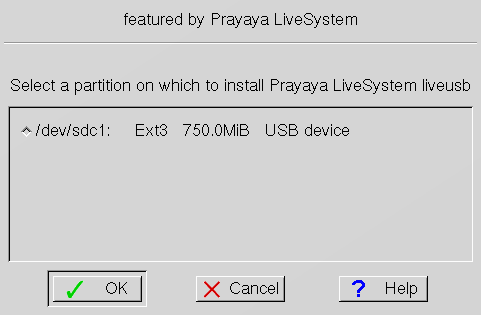

4.
选择安装的U盘。

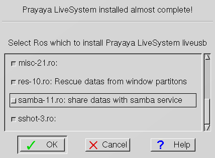

5.安装完成后会要求选择安装软件。点选要复制的ro模块软件点选OK。
6.安装完成
(注意samba-11模块安装时不要选择)否则会出现如图(ps:请问楼主这是什么原因)
Screenshot-Make Prayaya LiveSystem LiveUSB-1.png (7.2 KiB) 查看 11166 次

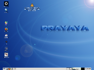

问题
1)
在您的FTP上找到了mplayer.ro 和eioffice-1.ro这两个软件。
1. mplayer在系统里面找不到。

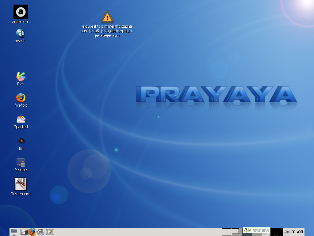

2.eioffice桌面显示为见图

myshenzhen 写了: (注意samba-11模块安装时不要选择)否则会出现如图(ps:请问楼主这是什么原因)
老大,提示了空间不足,不是samba-11的问题。

myshenzhen 写了:问题
1)
1. mplayer在系统里面找不到。
2.eioffice桌面显示为见图
2)关于启动
本人使用的启动的方式是开机按照系统提示键可以选择优先启动盘。但是有的是主板找不到,进去主板设置里面只有usb-zip ,usb-hdd,usb-fdd,usb-cdrom.设置usb-hdd启动找不到系统。而且有的主板没有usb-hdd选项请问用何种方法可以启动。
mplayer 和eioffice只能用在发行版,精简版本少太多东西了。

但是samba的ro包才7.19M.安装完成后可以直接复制到u盘的ro文件夹中。
俺是菜鸟中的菜鸟的菜鸟.英文它认识我,我不认识它.
请给点耐心,和详细的指点.谢谢
yaska
帖子: 1169
注册时间: 2007-10-28 21:35
#324
帖子 yaska » 2008-04-11 9:28
myshenzhen 写了: 但是samba的ro包才7.19M.安装完成后可以直接复制到u盘的ro文件夹中。
啊!程序算法有问题??
这个安装程序是一个shell脚本,测试版,大家有兴趣看看。

帖子 myshenzhen » 2008-04-11 9:36
eipffice可以用,就是桌面图标有问题。

myshenzhen 写了:
啊! 我是基于发行做的, 没有考虑到用到精简版,所以桌面图标生成有问题 。
解决方法:
不挂在eioffice.ro
1. 下载:ftp://download.inlsd.org/prayaya-livesy ... shfs-tools
这两个文件可以直接运行
2., 解开eioffice.ro
sudo ./unsquashfs eioffice.ro
会多出一个squashfs-root目录,这个就是ro包的原始目录了。
3. 到squashfs-root/usr/share/applications目录,清理垃圾。
sudo mv mimeinfo.cache  sun-java5-java.desktop  sun-java5-javaws.desktop  ../../local/share/applications/mimeinfo.cache
只留下eio.desktop。
4。重新打包, 注意换别的文件名。
sudo  ./mksquashfs   squashfs-root   eioffice-***.ro
5. 放到ros目录,把原来的eioffice包的ro后缀去掉,系统只认后缀,这样就不会挂老版本了。
重启,如果没问题,就可以删掉就旧的包了。
