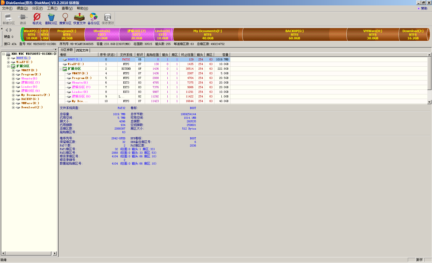

Re: 使用BURG美化启动界面(更新2010-01-26)
不是无法访问吗,第一分区在dos下无法识别,一直都在说这个问题.其它分区又都是ntfs或ext
你说咋办
你说咋办
实际情况不是无法启动,而是无法访问,启动后找不到command.com

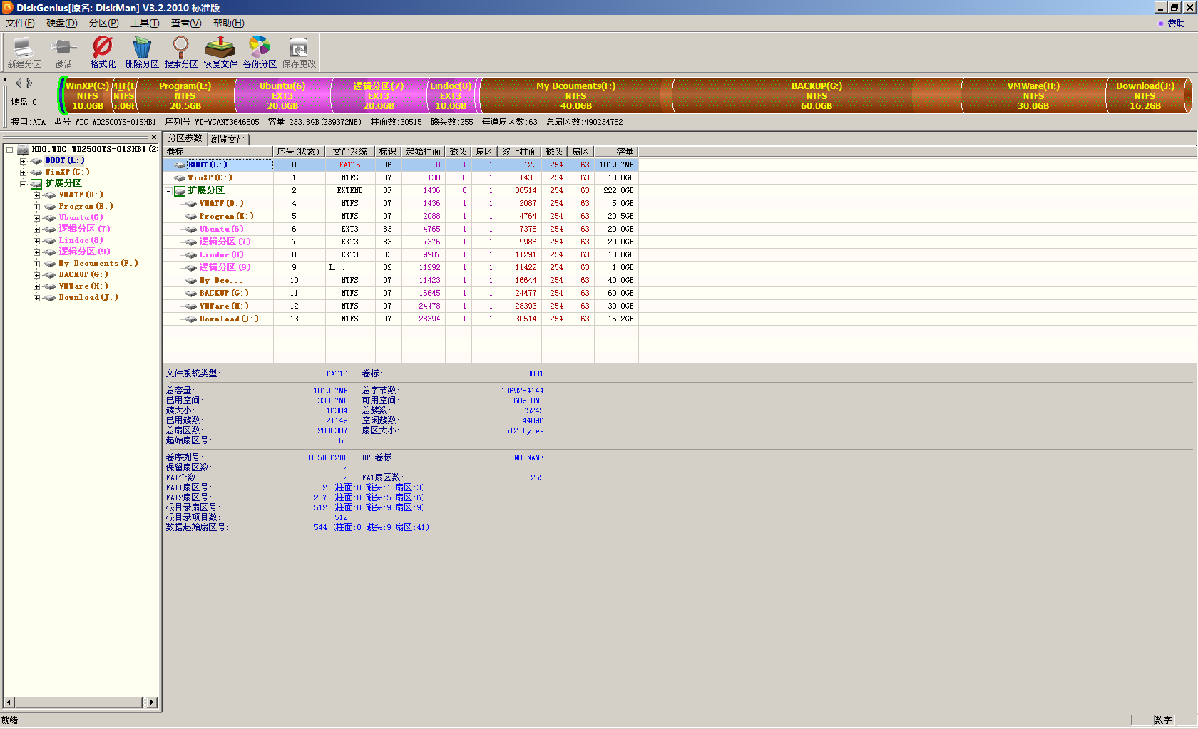

托pt和Bean两位大侠的福,经过多种尝试,
现在可以访问了,Windows,Dos,Burg都可以
这个简单啊,不要弄两个主分区,就弄一个,剩下都是逻辑分区——完全按照常规的标准来;留一个fat格式的逻辑分区——既然后面的ntfs 分区都能访问,那么这个fat分区应该也能访问。hetao 写了:不是无法访问吗,第一分区在dos下无法识别,一直都在说这个问题.其它分区又都是ntfs或ext
你说咋办
用各种方法格式化,在dos里格,在Windows里格,用Fat16,Fat32
不过最后我是在Dos里面用format c: /q /s格的,
好像是重新格式化就行了,现在又用回以前的io.sys也能访问,说明不是io.sys的问题
