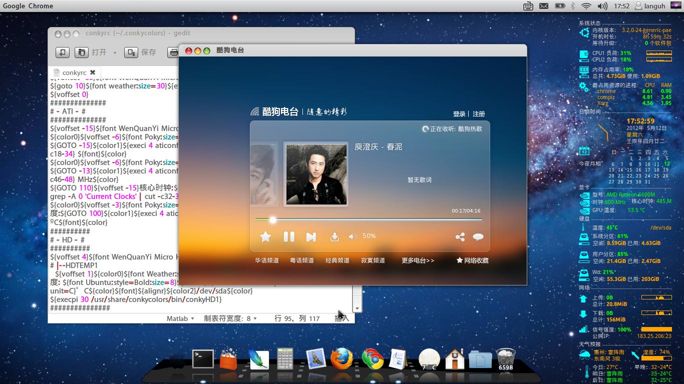

languh
注册时间: 2012-05-12 17:26
Re: (已更新)使用CONKY-colors配置和汉化conky完全教程,兼容Unity桌面和Gnome-Shell桌
#351
帖子 languh » 2012-05-12 18:08
感谢楼主分享,感谢楼主辛苦汉化!
在楼主图文并茂的教程中,我很快完成了安装,真的很漂亮.
在楼主的感染下我也分享2点自己配置的技巧.
1.在安装后,我发现上传\下载都没速度,看看配置文件里面是有无线网卡WLAN0的,可为啥就是不显示,最后我在无线图标上右键查看"连接信息",呵呵,发现我的是WLAN1,找到问题所在,打开配置文件,搜索"WLAN0"全部替换为"WLAN1",搞定显示,无线不显示的网友,也可以看看;
2.没有任何显卡信息,打开配置文件看到显卡那一栏写着,不支持ati,坑爹吧!还好ati显卡还有命令可以显示显卡参数,马上开工修改.目前支持显示出显卡型号\时钟\温度(后附图).我的显卡不支持检测转速和显存,其他的有可能可以显示(说明,如果安装psensor可以显示,就可以调用显示).
附上我的显卡部分的配置文件供大家参考(如果你的显卡名字过长或过短的导致显示不完美的话,请自行修改cat参数,数数你要显示部分的起始字节数就行了):
# - ATI - #
${voffset -15}${font WenQuanYi Micro Hei:style=Bold:size=8}显卡 $stippled_hr${font}
${color0}${voffset -6}${font Poky:size=17}N${font}${color}${goto 32}${voffset -8}型号:${GOTO -13}${color1}${execi 4 aticonfig --odgt | grep -A 0 'Default Adapter - ' | cut -c18-34} ${font}${color}
${color0}${voffset -6}${font Poky:size=17}N${font}${color}${goto 32}${voffset -8}时钟:${GOTO -13}${color1}${execi 4 aticonfig --odgc | grep -A 0 'Current Clocks' | cut -c46-48} MHz${color}
${GOTO 110}${voffset -15}核心时钟:${GOTO 160}${color1}${execi 4 aticonfig --odgc | grep -A 0 'Current Clocks' | cut -c32-34} MHz${color}
${color0}${voffset -3}${font Poky:size=17}N${font}${color}${goto 32}${voffset -8}GPU 温度:${GOTO 100}${color1}${execi 4 aticonfig --odgt | grep -A 0 'Sensor 0' | cut -c42-46} ºC${font}${color}
PP在此:

languh 写了:感谢楼主分享,感谢楼主辛苦汉化!
# - ATI - #
PP在此:
[img]
[/img]
感谢你分享经验,我也已经把这加到教程里了。

languh
#355
帖子 languh » 2012-05-15 13:36
蛋疼的CONKY,不支持ATI也就算了,连做个Poky字体,都木有ATI 的!
看着N卡的图标甚是不爽,于是中午修改了一下字体包,把”ATI “添加了进去,“N”值就是对应”ATI “图标。(原来的已经被我ooxx掉了,嘎嘎)。
效果图如下:
字体包在此:
Poky.ttf.zip
(12.82 KiB) 已下载 398 次
使用方法:
把附件的字体包解压,然后用sudo nautilus 命令以管理员身份把包里面的“Poky.ttf”复制到 /usr/share/fonts/TTF/conky/ 里面,替换掉原来的字体,最后右键把权限改成群组“只读“、其他”只读“、最后勾选“允许以程序执行”。
安装完字体刷新一下缓存:
sudo fc-cache -v -f
敬告:此字体包专为A卡用户制作,N卡用户请不要无聊尝试,那会使你很山寨的, :em04

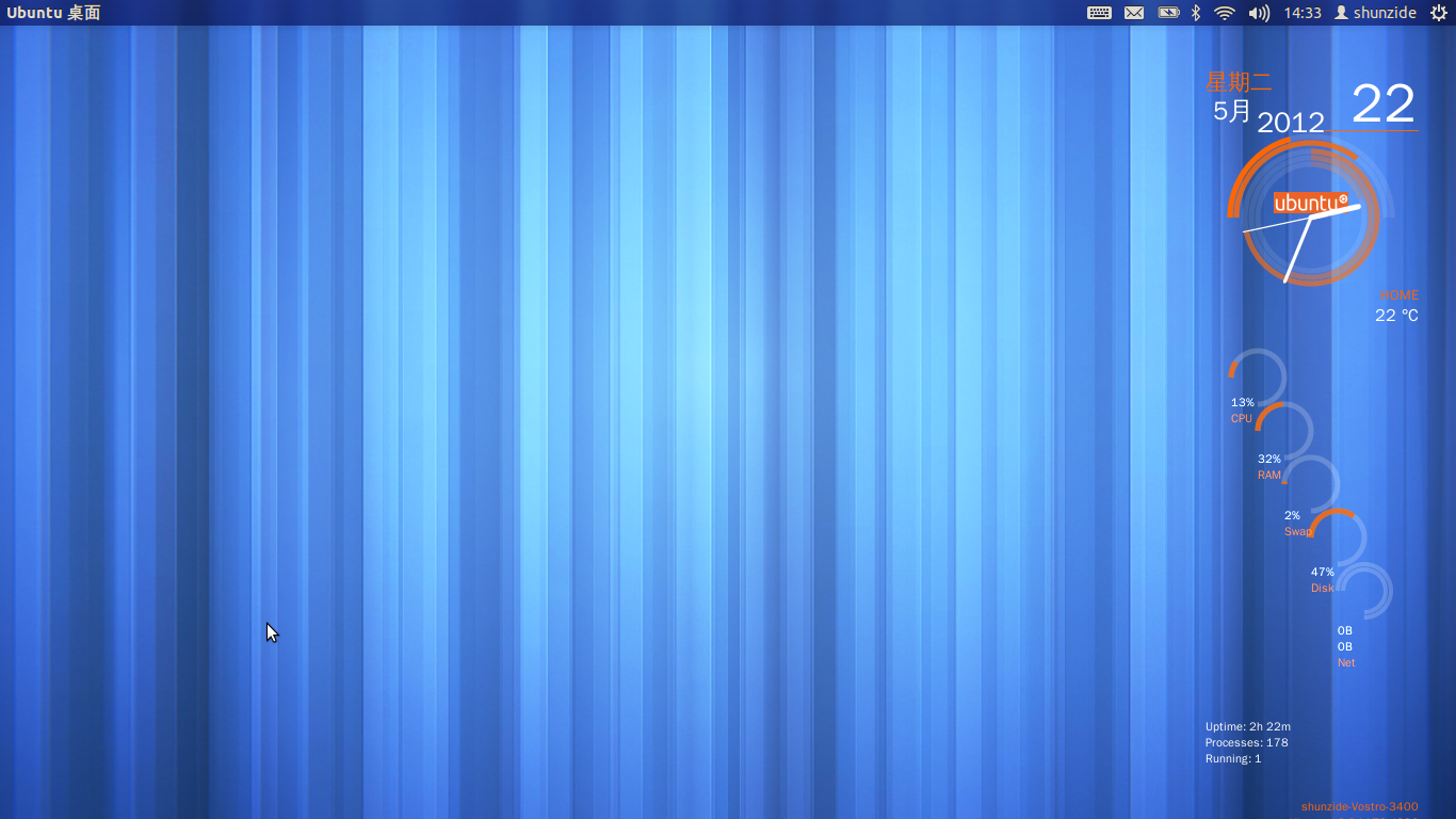

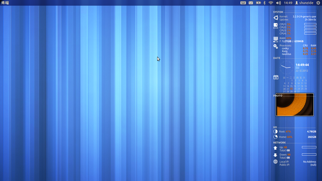

按照教程在12.04里安装了conky
上面从网上下载的配置好用,
下面是自己根据教程整的,有个问题就是一点击桌面conky就消失。
1.用新立得安装conky,conkyall
2.安装相关软件
终端下输入:sudo apt-get install aptitude python-statgrab ttf-droid hddtemp curl lm-sensors conky-all
sudo chmod u+s /usr/sbin/hddtemp
sudo sensors-detect
所有问题都回答yes
3.安装conky-color,http://gnome-look.org/中搜索,或使用已下载的conky_colors_by_helmuthdu-d41qrmk.zip,
终端下输入:cd ~/conky_colors
make
sudo make install
4.配置conky-color,
conky-colors --lang=en --side=right --ubuntu --cpu=4 --cputemp --proc=3 --clock=lucky --calendar --hd=meerkat --photord --network --user=your_name --passwd=your_password
5.使用时从终端输入
conky -c ~/.conkycolors/conkyrc
网上的
网上的

帖子 yq-ysy » 2012-05-22 15:23
shunzide 写了:按照教程在12.04里安装了conky
上面从网上下载的配置好用,
感谢网友 Eastsun 在178楼分享——右键点击桌面conky会消失不见的解决方法
http://forum.ubuntu.org.cn/viewtopic.ph ... 5#p2384138
皑皑,我是照着color-conky官网上的布聚自己安装的,刚才仔细对照了以下LZ的配置,原来我的配置里;
own_window_type override
应该是代码:
own_window_type desktop
改过来就好了
