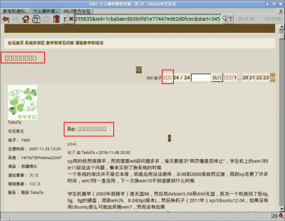

试了下轻量级web网页浏览器 dillo 确实比Firefox快的多,没有鼠标手势不是很方便,
运行一次以后,把/etc/dillo/dillorc 复制到自己主目录里的.dillo里,
打开dillorc修改 font 为中文字体,最小字号,修改
font_serif="文泉驿正黑"
font_sans_serif="文泉驿正黑"
font_cursive="文泉驿正黑"
font_fantasy="文泉驿正黑"
font_monospace="文泉驿正黑"
font_min_size=16
修改起始页start page 和 主页 home 为自己的页面即可,修改
start_page="http://teliute.org/"
home="http://teliute.org/"
搜索引擎的设置,可以在百度里搜一个词,然后观察地址栏的网址,修改
search_url="Baidu http://www.baidu.com/s?wd=%s"
文件菜单File里可以加新标签,然后点主页按钮快速切换,
目前的问题,百度搜索只显示第一页,
其他网站都还好,就是本论坛的中文字体,版块名称和标题会变成口口,帖子内容则正常显示
记住登录也不起作用,开新标签会要求重新登录

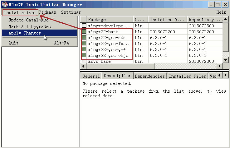

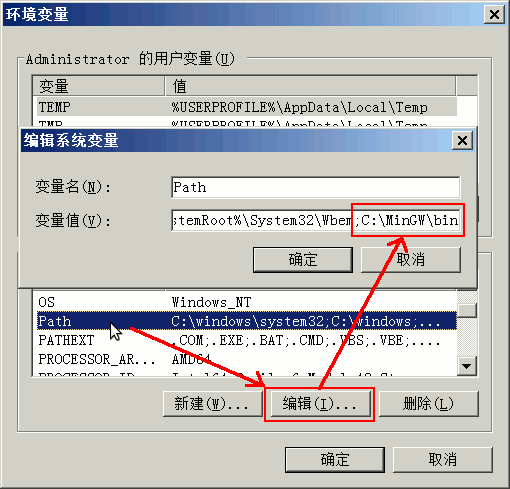

Windows下安装MinGW,到sf上下载Installer里的mingw-get-setup.exe,运行后打开一个包管理器窗口,右键标记去掉两头的5个包,到第一个菜单里,应用,跟新立得的操作基本是一样的,安装完以后,到计算机属性-高级里,添加路径path,把mingw的bin文件夹添加到路径里,重启计算机
注意:一定要重启计算机,或者注销一下,命令行里输入 path 按回车,检查是否添加了路径
然后geany里的编译、生成、运行都可以用了,否则会提示“geany g++: error: CreateProcess: No such file or directory”

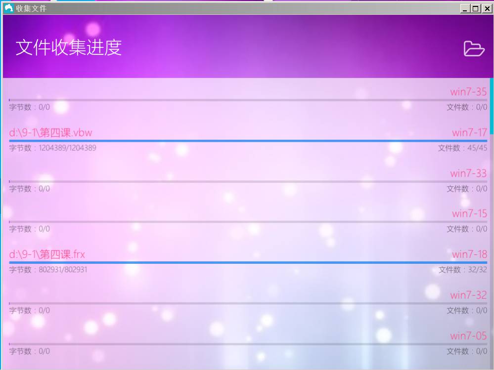

九年级用的Windows7系统,课时突然停了,以至于学生的作业都没有交上来,需要自己收集上来,选择凌波的多媒体教室,不限台数限时12分钟
用原来的模板重新生成一个虚拟机,安装学生端,然后在OVD控制台里,更换模板,使用课程里的上课功能开启全部学生机
收取作业,不能浏览文件夹,只能选择已有的,C:盘空间,手动输入学生的文件夹,注意最后面加个\表示收集文件夹,当初创建时是指定9-1~9-3,收集也方便
生成的文件夹,前面是学生机号,后面紧跟文件夹名称,形如win7-019-1,分开是/win7-01/9-1/
要不要批量重命名,Windows下不知用什么软件比较好,似乎文件夹自带的也可以

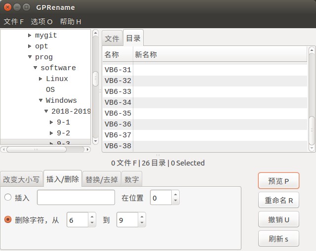

在新立得里找了几个批量重命名都是命令行的,搜索rename挨着找到gprename,看到g开头应该是个窗口的,
安装完,活动里搜不到,看属性,已安装的文件,是在\usr\bin里,想着又要凉凉
终端里运行试了下,竟然是窗口方式,可以选择更改文件还是目录名,可以预览,可以撤销,蛮贴心的
完美解决楼上的重命名问题,把收取的机号文件名,改成程序名,去掉了不要的后缀

4、将用户FTP所在文件夹备份,用gprename将第一个班的所有学生文件夹,重命名在文件名后面加个a,a表示第一个班,加在后面是以前习惯用字母+数字表示学生文件夹,第一个班重命名,将后面三个班的文件名分别改成前一个,也就是后面三个班提前,第一个班将要被打散
